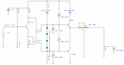

Számításba kell venni, hogy a 4 diódát lesöntöli a 2 E-B átmenet (hacsak nem Daringtonok vannak a végfokban), az ellenállásokon átfolyik a diódákat polarizáló áram, de a tranzisztorok bázisárama is. Szerintem 1.46 körül folyik, vagy annál kevesebb. Szimuláld le Tina-ban.
(16V-2xVbe)/10k és a bázisáramokkal nem számoltam.

A T2, T3 mindkettő emitterkövetőként működik ebben a kapcsolásban. Tehát ha a kimeneten fél táp van, ahogy illik (akkor pedig hiányzik a kimenő kondenzátor!!!!), akkor a bázisokból kell ezt biztosítani. Ez pedig csak az R7 és R8 szimmetriájából oldható meg, főleg ha figyelembe vesszük, hogy a T1 kollektorától jobbra a virtuális középfeszültség felől nézne a pnp és npn ágak egymás "tükörképei". Arról nem is beszélve, hogy a 8 ohmos galvanikusan kötött hangszóró mindent elhúz lefelé egyenáramú szempontból.

Most úgy hirtelen nem akar beugrani, hogy hogyan kell egy ilyen, R - D - R tagokból felépített feszültség osztót létrehozni, mint ami ennél az AB osztályú erősítőnél van.
Az stimmel, hogy 1-2 mA áram kell hozzá, hogy a diódák kinyissanak, ezt leginkább az R7-es ellenállás állítja be. Viszont onnan tovább nem teljesen vágom, hogy mi van.

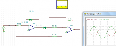

Ez itt egy precíziós egyenirányító. Tina szerint jól működik. De nem értem miért. Ez a magyarázat hozzá:
A pozitív bemeneti feszültség invertálva kerül az első opamp kimenetére, amelyet a második visszainvertál. A negatív bemeneti feszültség azonban egyből a második opampra kerül. Így a jelnek mind a pozitív, mind a negatív tartománya pozitív periódust kap.Nem világos. A második opamp egy összegző, virtuális földpontos áramkör elvlieg. Emiatt én gondolnám, hogy a képen látható + és - csúcsok kioltják egymást, de nem. Meg miért nem 20k az az ellenállás a többi mellett?
