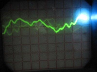

Jah, már látom, az egy váltókapcsoló volt, amit nyomkodtam. DC/AC csatolás között vált.
Egyébként ilyen mászákálás volt, 5mV/cm felbontásnál:
Szépen látszott rajta, mikor a szaki elengedte a fúrógép ravaszát, meredeken megemelkedett egy rövid időre a táp, de aztán gyorsan visszament. (még mindig rossz a - irányú eltérítés)

DC csatolást nyomtam be, és a látottak szerint olyan 20mV random mocorgást láttam, ami nem függött a szűréstől, sőt a szomszéd szobában a fúrógép okozta problémák is látszottak a szkópon.
Ej, ej! Ccc, ccc!
Ha DC csatolásban kötötted a szkópot az anódfeszültségre, akkor hol tudtad megfigyelni azt a 20mV random mocorgást? Ha az anódfeszültség - mondjuk - 200V, akkor ezzel a csatolással, feltételezve egy 20mV/cm függőleges eltérítést, a sugár elszáll olyan 100m magasra (virtuálisan), ha jól számolom...
Teljesen lebegő szekunderrel, a testet becsületesen bekábelezve a dobozon belül, sem kezelőszervekre, sem kábelekre nem jut(hat) ki semmi vészes feszültség. Nem hiszem, hogy szükséges lenne a hálózati földelés.
erre-arra kóricáló földhurok alakul ki valahol
Egy földhurok egy nagyon konkrét, mérhető, tapintható, bizonyítható, fix izé. Ellenben az áramok kóricálhatnak a hurokban.

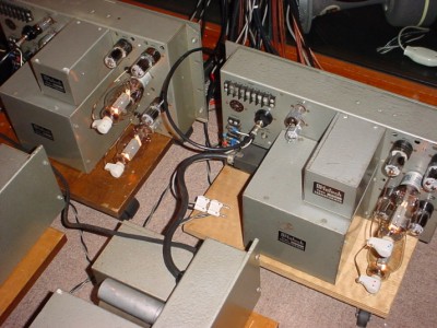

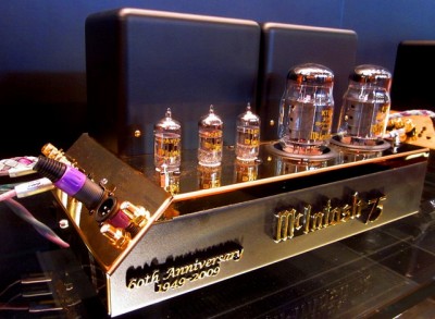

Nekem nem tetszik az olyan design, ahol trafók, puffer elkók is ki vannak téve a doboz tetejére.
Azért ez nem kimondottan ronda, ugye?

Én is hasonlót tervezek, a füles erősítőnek is lesz doboza, a 3 csövet dugom csak ki majd a tetején. Alapanyagok meg fémipari műhely nélkül én maradok a fánál a lapszabászatból, azt meg tudom munkálni.
Az 5.1-nél is hasonló lesz, csak a 7 cső fog a doboz tetején kiállni. Nekem nem tetszik az olyan design, ahol trafók, puffer elkók is ki vannak téve a doboz tetejére. Valami jól kinéző, tükröző felületet kellene felülre tennem, amin faszán néznek ki a csövek mikor működnek.

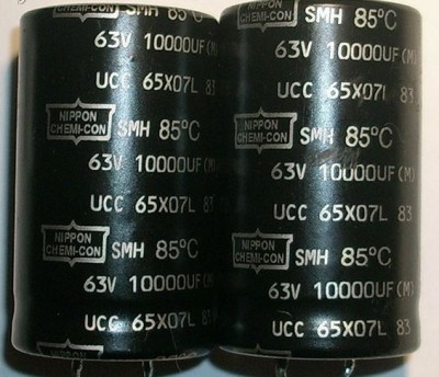

Ok, akkor maradnak a pufferek (2*10mF/63V VISHAY). Csak kicsit megijedtem, mert ma rendeltem meg őket.
Ha jól emlékszem 40V-ost nem láttam csak 50V-ost, de akkor azok lesznek.
A túlfesz védelem benne marad szerintem.ESR vs mély: Én a ht-a30-asnál ezt olvastam.
Itt inkább a kondenzátor értékén volt a hangsúly. Nekem 6ohm-os dobozok lesznek rajta, ezért akarok inkább nagyobbat, mint kisebb kondikat. -

Nem lesz elég a puffernek a 63V-os kondi?
De igen, ha a trafód leterhelve tényleg 42V-ot ad és a hálózatod se leng néha ki.
Illetve akkor kicsatolónak kellene az 50V-os ha jól értem.
40-50V
ESR: Nem esküszöm annyira a fontosságára. Elképzelhető, hogy audiofÜl-ek visítva "azonosítanák" a különbséget. Amit az elmélet mond: valószínű érezhető (szerintem mérhető) hatása van a mélyekre.
ESR: Az a baj, hogy még nagyon értékeket sem látok a kondik adatlapján. Szóval, max annyit tudok tenni, hogy megveszem a minőségit és hallgatom. Nincs jobb ötletem rá.

Ha az erősítőben meghagyod a tegnap tárgyalt lágy indítást biztosító Q7 tranzisztort, akkor elméletileg a kimenet nem tud a táp felénél magasabbra "futni" egyenáramú szempontból. A kimenet dinamikus jele pedig úgyis úgy halad át a kicsatoló kondin, mint kés a vajban. (50Hz-en egy 10mF-os kondi impedanciája 0.3Ω körül van, ami sorba van kötve a hangszóró 4, 8 stb Ω-os impedanciájával. Óvatosságból azért nem árt a táp felénél nagyobb (mondjuk 2/3-a) nominális feszültségűt választani.
De vannak durvább esetek is, ahol 70V DC mellett pl 100V-os kondikat.
Azok a 70V-os táppal vannak párhuzamosan.
Az ESR problémádat pedig a frekvenciafüggés görbéje döntheti el. Értéke a frekvencia csökkenésével nő. Nem tudom milyen értékek között kell válassz.
Nekem 42V-os trafóm van
Abból még mindig lehet 58Vdc jó esetben.
Speeedfire #21136 üzenetére
70V-os táphoz nem igazán szabad 63V-os elkót betenni.

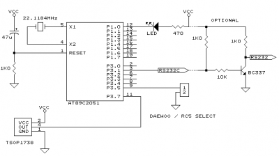

Csináltam egy univerzális távirányító vevő/dekódolót. Gyakorlatilag az összes háztartásban fellelhető távirányító kódját képes venni és soros vonalon továbbítani. Alig néhány alkatrész kell hozzá és a dekódolt adatokkal szinte bármit lehet kezdeni. Az adatokat 57600 baud sebességgel küldi ki, hex formátumban(pl. 4C503F), utána egy CR és LF karakterrel, valamint az ismétlésnél REPEAT szöveget küld. Ha érdekel valakit, küldjön egy üzenetet.

Itt 60V DC mellett 35V-ost használnak. De vannak durvább esetek is, ahol 70V DC mellett pl 100V-os kondikat.
Az elterjed rajzban pedig 50V-os kondik vannak.Így szerintem a 35V nekem elég lesz, csak kérdéses, hogy a linkelt jamiconoknak mekkora az esr értékük, csak mert a 2 csatorna 1k-ból meglenne így. Ha nagyobb kellene akkor meg olyan 2k körül jövök ki.

Jól számolom, hogy ~60V DC fesznél elég lehet a 35V-os kicsatoló is? pl ilyen
