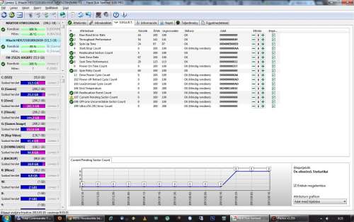

A notebookumat egy kedves beszállítónk lerántotta az asztalról erőteljes 1 méteres zuhanást kapott. A winchester sajnos ezt már nem viselte el, mentés volt, de azért van pár olyan dolog amiről nem.
Ez egy WD3200BEVT 320GB 8MB cache lemez. Sentinel kondició leromlott 11%-ra. El is kezdtem menteni róla az adatokat, de sikerült bealudnom közbe... Azt vettem észre se kép se hang. Mintha rajta se lenne a táp, másik winchesterrel jó az usb panel.
Tudom ez egy durva manőver, de esetleg egy ugyanilyen winchester lemez cseréivel van lehetőség még némi adatmentésre?
Vagy miért nem csinál semmit hírtelen, letiltott?
Köszönöm a segítséget előre is!

Szia! Köszi a gyors választ. Itthon meg lehet nézni a gyári tesztprogrammal esetleg ezt, vagy ahhoz mindenképpen vissza kell vinnem az üzletbe?
Update: Még tart a a vizsgálat de megjegyezném hogy reggel még 88% volt a kondíció! Most a vizsgálati idő alatt lement 60%-ra a kondíció. Még mindig nem lehetséges elvileg a csere.
"A lemez felületén található 66 gyenge szektor, mely(ek) későbbi használat során áthelyezésre kerülhet(nek)."
Hmm azért a 2 rossz szektor önmagában sem jó. Nem tudom mit írhat ki a gyári teszt program de ha az adatot nem lehet kiolvasni akkor az szar. Ezen nem lehet mit ragozni!
liksoft
Mexildos
#29832
Hivatalosan ha a gyári tesztprogram (nem a Sentinel) a teszt során hibakódot ad, akkor garanciális a drive. Másik eset, ha a SMART a határértéket átlépve jelez, de akkor a Sentinel is írja, hogy garanciára érett a drive.
A fentiek miatt a Sentinel kiírása nem vicc, hanem a valóság. Csak a tesztprogram változtathat a dolgon.

Ezt a hibát dobta ki a HD Sentinel progi a vinyómra ami egy Hitachi 721010DLE630 és ami a legfelháborítóbb hogy még 3 hónapos sincsen. (A vinyó ventivel mindvégig hűtve volt.)Mentsem ami menthető és várjam a végét?
Gari nem tudom ilyen esetben lehetséges-e vagy várjam meg míg teljesen behal? Mondjuk 3 év gari van rá addig szerintem úgyse húzza ki

Sziasztok furcsa zajokat hallat a vinyóm. 100/100 at ír ki a sentinel.SMART pedig ez
1,Raw Read Error Rate,51,200,200,OK,000000000000,0,Engedélyezve
3,Spin Up Time,21,176,172,OK,000000001068,0,Engedélyezve
4,Start/Stop Count,0,100,100,OK (Mindig rendben),0000000002DB,0,Engedélyezve
5,Reallocated Sectors Count,140,200,200,OK,000000000000,0,Engedélyezve
7,Seek Error Rate,0,100,253,OK (Mindig rendben),000000000000,0,Engedélyezve
9,Power On Time Count,0,94,94,OK (Mindig rendben),0000000011DA,0,Engedélyezve
10,Spin Retry Count,0,100,100,OK (Mindig rendben),000000000000,0,Engedélyezve
11,Drive Calibration Retry Count,0,100,100,OK (Mindig rendben),000000000000,0,Engedélyezve
12,Drive Power Cycle Count,0,100,100,OK (Mindig rendben),0000000002D2,0,Engedélyezve
192,Power off Retract Cycle Count,0,200,200,OK (Mindig rendben),00000000008D,0,Engedélyezve
193,Load/Unload Cycle Count,0,200,200,OK (Mindig rendben),00000000024D,0,Engedélyezve
194,Disk Temperature,0,115,103,OK (Mindig rendben),000000000020,0,Engedélyezve
196,Reallocation Event Count,0,200,200,OK (Mindig rendben),000000000000,0,Engedélyezve
197,Current Pending Sector Count,0,200,200,OK (Mindig rendben),000000000000,0,Engedélyezve
198,Off-Line Uncorrectable Sector Count,0,200,200,OK (Mindig rendben),000000000000,0,Engedélyezve
199,Ultra ATA CRC Error Count,0,200,190,OK (Mindig rendben),0000000001C4,0,Engedélyezve
200,Write Error Rate,0,200,200,OK (Mindig rendben),000000000000,0,Engedélyezve -
