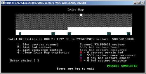

Ezt kaptam regennel (vinyó eleje rendben volt, ott nem futtattam):
Szerinte nincsen bad sector. Nem tudom már, melyiknek higgyek.
Lehetséges volna a rossz szektorokat elszigetelni valahogy (elméletileg a rendszernek meg kellene tennie, de nem teszi), vagy dobjak ki 210MB-ot a szemétbe? (14% ugyanis az a rész, ahol a hibák jelentkeztek).No, én meg rendre azt hallom, hogy csak elvétve jön elő hiba ezeknél, közben meg mégsem.

Arra bezzeg nem válaszoltál, hogy mi lesz a regenerált szektorokkal, pedig az fontosabb lett volna. Azt hittem, nagyobb tapasztalatod van e téren.
Amúgy HDD Regenerator megy, 75%-nál indítottam, mert valahol afölött jelezte a bad sectorokat HDD Tune, mielőtt elszállt volna. 2 óra alatt eljutott a hibás zónáig (mindössze 367 bad sectort és 1137 bizonytalant jelezve), azóta már csaknem 4000 bad sectort javított ki az elmúlt majdnem 15 órában, legalábbis elméletileg, mert azt még nem tudom, hogy ezek valóban megjavultak-e. Most éppen leállítottam, hogy tudjak netezni, mert szinte teljesen befagyasztja a gépet a javítások alatt, és szinte folyamatosan javít.
De mindjárt újraindítom, aztán meglátom, reggelig mire jut. Sajnos még 200M szektor hátravan, ami kb. 7%, és ha mind rossz...
Ha tényleg kijavítja a bad sectorokat, akkor ez nagyon f.sza kis progi (még ha bűn lassú is), csak ha meg rendben van a vinyó, akkor mi okozta a "meghibásodásokat"? Tényleg csak valami WD szoftveres avultatás lenne a dolog?

HDD hiba folyt.: HDD Regen javított rossz szektorokat, de még nem végzett. Kíváncsi vagyok, hogy ezek tényleg jól lesznek-e, esetleg az egész vinyót helyrepofozhatja, vagy Sentinel-ben rögtön kiderül, hogy szar maradt az egész. Van valakinek HDD regen utáni tapasztalata ilyen téren?

Valamikor éjjel a HD Tune elérte a rossz szektorokat. Páron átment, aztán zöld, majd sok piros, végül leállt, 3 sor meg ott maradt szürkén.
2mrd-ról elindítottam HDD regent, már 2.384mrd-nál van (összesen kb. 2,93mrd), de még nem jelzett bad sectort, pedig HD Tune valahol itt kezdte (de el is nézhettem). Vagy HDD regen javítja, és akkor nem lesz BS? Mert annak örülnék. Tartok tőle azonban, hogy az előbbi. -
