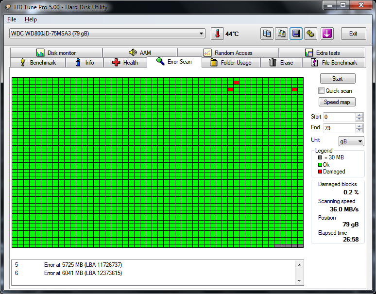

Eladásra kínáltak egy 500GB-os WD 2.5" Scorpio Blue HDD-t.
Eladóval felrakattam a sentinelt, 99%os kondíció mellett 2 gyenge szektort talált.
Jó az ára nagyon, de félek tőle, hogy hamar össze fog omolni.Erre sok vagy kevés esélyem van?
Javítható ez a dolog?
Okozhatja mondjuk hibás sata kábel?Előre is köszönöm a válaszokat.
