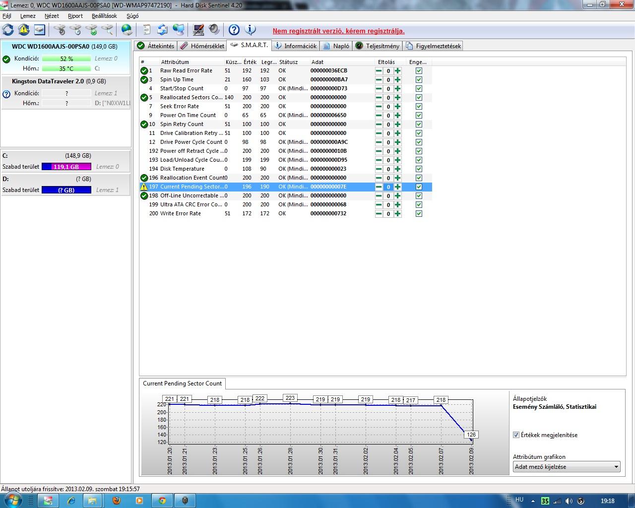

zsolti1902
Találkozott már valaki olyan esettel, hogy a HD Sentinel szerint a merevlemezen hibás szektorok vannak, viszont a HD Tune és a HDD Regenerátor nem talál rajta semmit? Képek! -
Atomantiii
Közben lefuttattam a Sentinelt és azt írja, hogy 800 gyenge szektor található. Le lehet még így szedni a rajta lévő adatot valahogy vagy ezt már csak formázni lehet?

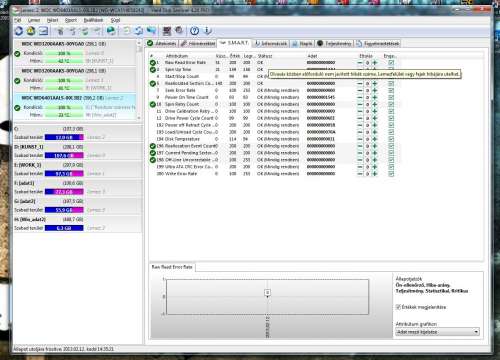

Lefutott a WD extended teszt, elvileg javította a hibákat, de szerintem nem csinált semmit. SMART
Már 722 weak sector van, quick test továbbra is 5 másodperc után hibára fut és maradt 45%-on a health.A lemez közepe felé teljes a fagyás, ha bármi akarna onnan olvasni. Azt hiszem én megtettem, amit tudtam, innentől foglalkozhat vele a bolt/gyártó. Nagyon csalódott lennék, ha ez nem számítana garanciális problémának..

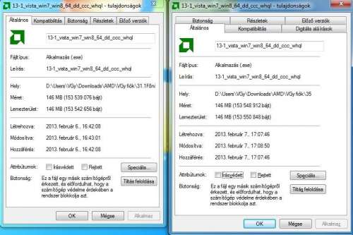

VGYke
Esetleg ezen kérdésemre valaki nem tudna tanácsot adni? Mivel WD HDD-ről van szó, azóta lefuttattam a Data Lifeguard Diagnostic for Windows ◦EXTENDED TEST-et. Azon kívül hogy tekert vagy 2 órát, a végén kipipálta a tesztet (hogy jó va waze, végre túlvagyok rajta), de számomra semmi értelmezhető eredményt nem írt ki.
Akkor nincs hiba, vagy próbálkozzam más tesztekkel? Esetleg ugyan ezzel, csak a DOS-os verzióval (ami macerásnak tűnhet, rég volt a DOS boot CD írásos, Volkov Commanderes korszak). -

Olvastam róla, hogy ez lehetséges az összefűtés miatt, de lehet, hogy elfáradt a gép.
Érdekes, mert múlt héten még üzemelt...HDD regenerator-t indítottam tegnap, azóta is megy... sokezer delay-t talált. Még kb felénél jár csak, így nem tudom mi lesz belőle.
Van valakinek hasonló tapasztalata? Minden segítség jól jönne.
Köszi
liksoft
gordonfreemN #29305 üzenetére
De jó, ugyanúgy használható. A gyári tesztprogram ingyenes, a Sentinelnek a regisztrált változata végez csak írástesztet. Ezen kívül a garanciához a gyári program hibakódja szükséges. Így leginkább időt lehet spórolni a gyárival. Ugyanakkor a Sentinel meg a megszokott környezetben végzi a tesztet, nincs gond egy DOS indításával esetleg.
Mindkettőnek van előnye és hátránya is.

Sziasztok! Bocsánat ha nem jó fórumban járok!
Van egy mágigus hibám, minek szeretnék szisztematukusan a végére járni.
Hibajelenség: fájl letöltésnél (csak http-n 80-as port próbálgatva), azt veszem észre, hogy ugyanazon helyről, agyanaz a fájl vagy jól, vagy hibásan töltődik le. Ha hibásan töltődik le, ezt legjobban így tudom szemléltetni (minden stimmel; fájlnév, kiterjesztés, stb. csak a méret nem):
A lánc: PC (SSD-n a Win7-64bit op rendszer, egyéb fájlok és mentések HDD-n), a PC WiFin csatlakozik egy jó routerhez.
Sok Prohardver fórumban próbálkoztam már a hiba okának felderítésével, eredménytelenül.
Ezért döntöttem úgy, hogy végigmegyek minden lehetséges hibaforráson és a lehetséges tesztekkel kizárom azt ami nem lehet hibás.
RAM, RAM-CPU tesztelve.Kérdésem lényege: Most jönne a WD 1TB Sata-600 7200rpm 64MB - WD1002FAEX Caviar Black HDD teszt, hogy kizárjam a lehetséges hibaforrásból.
A fentieket olvasva, milyen teszt programot javasoltok, ami egyértelműen kizárja hogy a HDD hibás?
