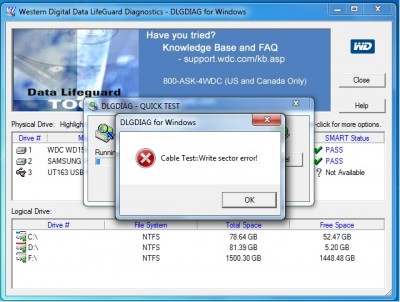

flash7
A napokban írtam, hogy az új WD15EARS vinyóm meghalt. Vagyis a jelenséget írtam le itt: [link]
Ez alapján az a következtetés lett levonva, hogy biztos a fej adta meg magát, mert kicsit fura hangot ad ki.
Minden kipróbáltam, amit tudtam...másik kábel (táp, sata), alaplapon másik helyre...
De nem jelent meg még a BIOS-ban sem.
Csak a próba kedvéért viszont egy havernál beraktuk az ő gépébe. ASUS alaplapja van, és mondta, hogy az első boot ablakokon (képeken) máskor gyorsan továbblép, de most nem halad.( Ugyan ez volt nálam is. )
Már azt gondoltam ennyit erről, de a továbblépés után a BIOS-ában megjelent a vinyó. Ezután reastart, és a win7 betöltése előtt kiírta, hogy konzisztencia ellenőrzés, ami le is futott és ezt követően a windows is látta a vinyót. Az adatokat pedig, amiket eddig rámásoltam, láttuk és le is tudtuk menteni. A vinyó viszont igen hangos volt másolás alatt, mint egy ezeréves darab úgy kerregett.
Akkor most mi a helyzet? Mégis él?De akkor az én alaplapom miért nem látta? A kerregés ugye nem természetes egy új green caviarnal? Ezek után visszavigyem a boltba?
ui.: az otthoni gépben mióta a haveréban járt, még nem volt időm megnézni, de nem hiszem, hogy ezek után mernék rámásolna valamit.

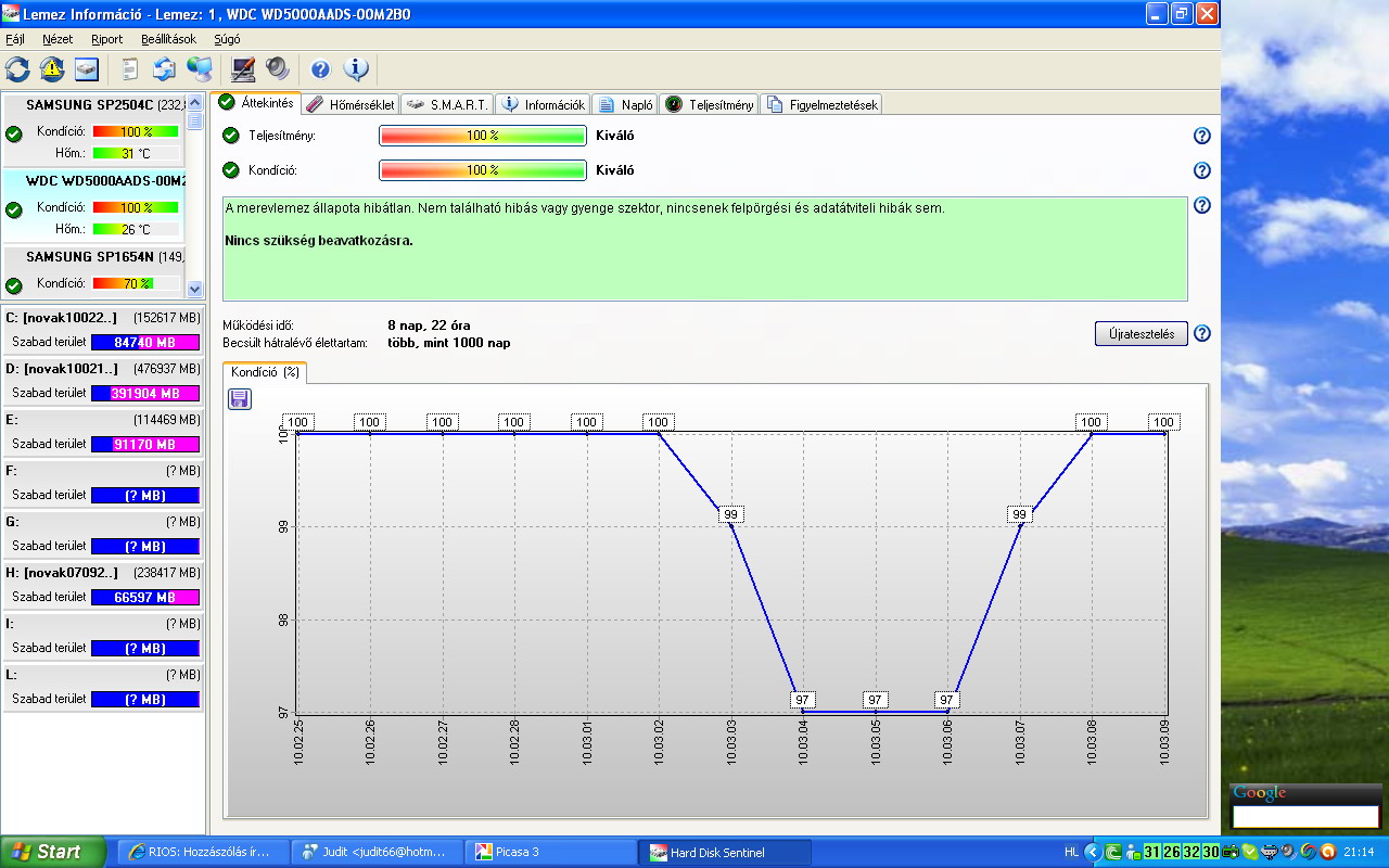

Tegnap még tökéletesen működött,most rádugtam egyik telepített gépre és kiírta,hogy formázzam meg. Mondom láttam már ilyet máskor is, bedugtam másik gépbe és ment minden tökéletesen. Most nem.
3 gépen próbáltam, mind a 3 windows 7-es,de ugyanaz. Formázzam meg.
a HD Sentinellel megnézem gyorsan és 100%-os és semmi hibát nem ír ki, csak azt hogy olvashatatlan partíció.
Tele van több évnyi munkámmal, segítesek már valahogy mit tegyek.
Nagyon úgy érzem,hogy rá kell nyomjak a formatra és majd Get datab back meg a többi programmal megpróbálni visszaállítani,de azért várom a szakértők segítségét.
NTFS partíció volt rajta ha ez segít egyben a 250 giga.
Kérdezném,hogy feszítsem szét a külső burkolatot és szedjem le a winyót a csatlakozóról hátha közvetlen rádugva a gépre és nem usb-n keresztül jó lenne?
Megmondom őszintén nem voltam maximálisan megelégedve ezzel a cuccal,mert többször is csinált olyat hogy nem olvasta be a winyót 1-1 gép vagy csak 2. bedugásra.
És ebből gyanúzok arra hogy az usb részével lehet valami.
Segítsetek pls!
Köszönöm! -

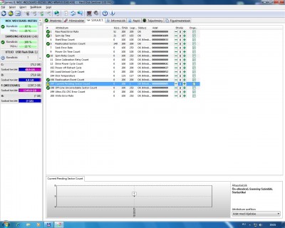

Van egy ST31500341AS seagate 1.5TB-s vinyóm.
Egy bad sector lett rajta.SMART alapján két bejegyzéssel van gond:
10,Spin Retry Count,97,100,100,OK,000000000001,0,Enabled
5,Reallocated Sectors Count,36,100,100,OK,000000000001,0,EnabledA bad sectort még elviselném de a probléma, hogy véletlenszerűen eldobja magát a vinyót.
Ez abban nyilvánul meg, hogy egyszer csak eltűnik a win7-ben (win xp-ben ilyenkor megfogta a rendszert is).Ha újra indítom a gépet, vagy lehúzom és visszadugom a táp és sata kábelt akkor újraéled.
Bosszantó jelenség, van hogy hetekig elő sem jön de van, hogy egy nap alatt többször is.
A vinyón van még kb másfél év gar, de a ritkán jelentkező hiba miatt ez kicsit neccesnek tűnik.
Szerintetek mit lehetne csinálni? -

Az USB híd chip, vagy az USB eszköz driver-e lehet a ludas. Kevesen tudják, de az 1TB a longint (4 byte előjeles) változó határa. A 2TB a 4 byte-on ábrázolható tartomány vége. Így ha ilyen korláttal készült az eszköz illetve program, a legnagyobb amit tud kezelni, az 1TB-os drive. Ugyanis az 1000/1024 használata miatt a tartományon belül van.
PaladiN
Van egy kis gondom egy 1.5TB-os wd-vel (WD15EARS-00Z5B1) amit nem tudok beadagolni egy régebbi (alaplap: P4I45Gx_PE) gépbe usb porton keresztül. A wd egy Channel + külső usb-s házban lakik jelenleg, aminek a dobozán semmiféle support cím nincs feltüntetve, a user manualban (egy A5-ös lap) is csak a beüzemeléssel kapcsolatos leírás van => plug and play. Elsőre még látta az eszközt, de aztán hibát írt ki mielőtt elkezdte volna formázni, újraindítást követően pedig az eszköz ismeretlen-el rá se tudok nézni. Mivel az alaplaphoz nincs leírásom, így nem tudom hogy lehet-e gond a méretből kifolyólag (rákeresve sem találtam), de sanszos hogy nem ott van a gond, mivel elsőre még látta a formázatlan winyót, valamint egy 1TB-os winyót amúgy mellékesen szó nélkül kezel. Ötleteket is szívesen vennék, mivel jelenleg nincs lehetőségem máshol kipróbálni.
