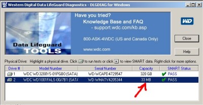

SZEGECS
Sziasztok! Vásároltam egy 1TB-s WD Caviar Black winyót.
A partícionálást, ill. a megformázást a meglévő gépemben végeztem, vagyis a korábbi 320GB-s winyóról futott a rendszer.
Minden gond nélkül lement a formázás, majd lefutattam a WDC gyári tesztprogramját is, hibát nem talált.Ma szerettem volna az 1TB-s winyóra feltenni az XP-t (SP2). A telepítő már csak 1 partíciót látott, és azt mindössze 33MB-nak érzékeli.
A BIOS hasonlóképpen csak 33 MB-t lát mostmár belőle.Visszatettem a régi 320-as winyót, és arról indítottam be a rendszert.
Minden program, köztük a WDC saját tesztje is 33 Megásnak látja. -

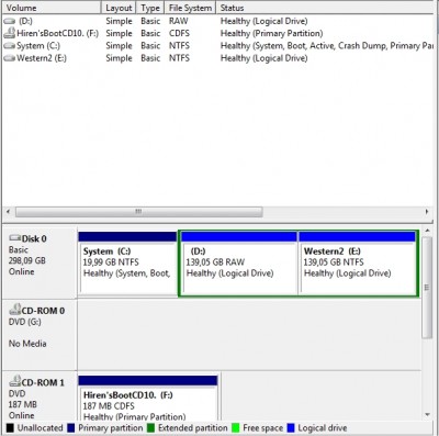

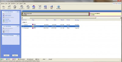

S.O.S. segítséget kérnék!! Vmi gáz van ugyanis a vinyóm egyik, kb. 140 GB-s partíciójával!
Le akartam image-elni a rendszer partíciót, ezért bebootoltam vmi Symantec Ghost cd-vel, elindult a program, ki is választottam hogy a C-t image-elje a D-re.
De kiirt vmi error-t, így hagytam a p-ba és újraindítottam a gépet.
Windows 7 feláll és nincs D meghajtó !!!!!!!!!!!!! Pontosabban van, de igy néz ki:
Megnyitottam egy Partition Manager programot, az meg úgy látja, hogy "UNFORMATTED" és 100% used, 0% szabad hely. (pedig a 140 GB-ból kb. 20 GB szabad volt)
Az meg ezt látja:Mi a jóisten lehetett vele?? Nem merek semmit csinálni h el ne vesszen a rengeteg adat!!
Segítsetek pls!!!
KÖSZI!
