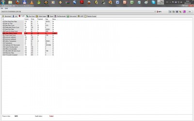

pengegyerek
Thunderzolee #13049 üzenetére
A gép elkezdett lassulni szaggatni az egér ha erről a vinyórol filmet néztem szaggatott és 50% felett használta a procit amit neki nem szabadna.
pengegyerek #13047 üzenetére
Hát, a "spin retry count" magyarul: "felpörgési újrapróbálkozások száma"
Motor, csapágy vagy tápegység problémára utalhat.Többet nem tudok hozzászólni.
Hogy vetted észre?
Valami baja van a HDD-nek, h elkezdted a SMART-ot olvasgatni? -
