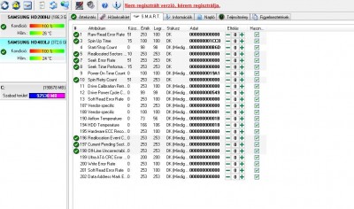

#12270
Attól, hogy még zöld, nem feltétlenül 100%-os az érték.
Linkeld be légyszi a smart képet.
Egyébként nem feltétlenül a vinyó rossz. Lehet memóriagond is akár. Vagy valami lefoglalja a procit. Még akár egy vírus is csinálhatja ezt.Ha így belassul a rendszer, akkor a feladatkezelőben nézd meg, hogy nem-e foglalja le valami a procit.
Jarod1
erre vkinek ötlete?[link]
