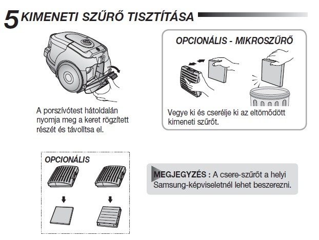

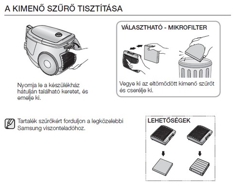

fireman123
fireman123 #20725 üzenetére
Megjött a válasz a Samsung porszívókról, a kérdés az volt, hogy amely HEPA szűrővel van szerelve abba cserekor be lehet-e tenni Mikroszűrőt, és fordítva.
Persze, hogy nem a kérdésre válaszoltak, hanem felsorolták az egyes típusokat, hogy melyikben mi van gyárilag, pedig elegendő lett volna egy igen vagy nem válasz. Ráadásul a válaszban lévő típus számokat be sem lehet azonosítani, mivel az általam linkelt edigis weboldalon a háromjegyű számból csak kettő szerepel.Annyi derül ki a válaszból, hogy ugyanabból a főtípusból létezik többféle szűrővel szerelt variáns is.....de, hogy cserélhetőek-e a különféle szűrők,az titok marad továbbra is.
"Örömmel értesültünk, hogy termékeink közül szeretne választani.
Engedje meg, hogy tájékoztassuk, hogy az SC432* típusú készülék motor utáni szűrője szivacsszűrő, az SC433*, SC434*, SC435* típusok motor után lévő szűrője mikroszűrő, illetve az SC436* típus motor utáni szűrője HEPA. Az SC43*-as szériából minden készülék motor előtt lévő szűrője szivacsszűrő.
Az SC47*-es típusú készülékek motor előtti szűrője is minden esetben szivacsszűrő, így szintén a motor utáni szűrőben mutatnak eltérést az egyes készülékek. Az SC477*-es típus mikroszűrővel rendelkezik, az SC478* és SC479*-es készülékek HEPA H11-es motor utáni szűrővel rendelkeznek.
Bízunk benne, hogy válaszunk hasznosnak bizonyult az Ön számára."

fireman123
ribarszki #20723 üzenetére
Persze, hogy olvasom, viszont továbbra sem tudok semmi biztosat (azért kértem itt segítséget, hátha van valakinek tapasztalata a HEPA/Mikrofilter cseréről), ....írtam emailt a Samsungnak, a forgalmazó (edigital) korábbi tapasztalatok alapján nem fog semmi konkrétat mondani, csak ami a weblapjukon olvasható. (más termékeknél is azt szajkózták amikor rákérdeztem a pontosításra)

fireman123 #20722 üzenetére
Kérdezd meg a Samsung képviseletet, de hasonlóképpen a lényeget (#20723) ribarszki is leírta:
A mikrofilternek viszont sokkal rosszabb a szűrési képessége! A Hepa, Epa pedig nagyon drága hozzá. De lehet az edigital valami spéci modellt árul amiben alapból mikrofilter van.. nem tudom, mindenesetre mindenhol Epat írnak a tengerkék Samsungnak. Kérdezz rá a forgalmazónál, az gyorsabb lesz.pjen

ribarszki
Te olvasod amit írok neked?

Ha jól értelmezem, akkor ebben is lamellás szűrő van, csak nem Hepa, hanem Epa. Nekem ennek a porszívónak az elődje van és abban is Epa van. Minden oldal Epa szűrőt ír hozzá, csak az általad linkelt ír mikrofiltert. Ennek utána kell kérdezni. Úgy olvasom, hogy a mikrofiltert opcionálisan megvásárolható az Epa vagy Hepa helyett. Vagyis ha telítődik a szűrőd 1év után, akkor van értelme lecserélni mikrofilterre. A mikrofilternek viszont sokkal rosszabb a szűrési képessége! A Hepa, Epa pedig nagyon drága hozzá. De lehet az edigital valami spéci modellt árul amiben alapból mikrofilter van.. nem tudom, mindenesetre mindenhol Epat írnak a tengerkék Samsungnak. Kérdezz rá a forgalmazónál, az gyorsabb lesz.
