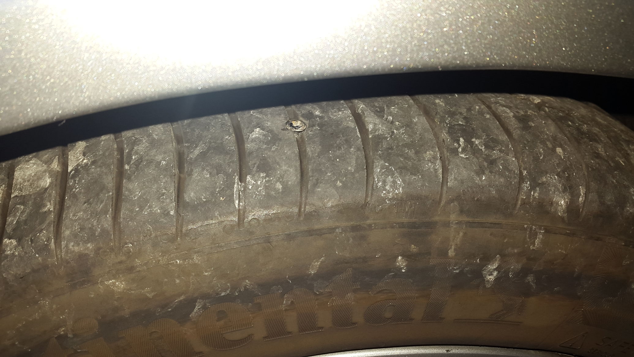

Végül találtam Győrben Non-Stop mobil gumist. 14K-ért befoltozta.
Ennyit megért, hogy nem én izzadtam -

Richard! #26991 üzenetére
Én is jártam már így párszor.
A kicsi szivargyújtós kompresszor kb. 4-5 perc alatt felfújja a gumit.
Várj utána egy 10 percet, ha szemre nem ereszt semmit, akkor a városban a gumisig simán el tudsz menni vele.
Ha esetleg eresztene ilyen rövid idő alatt is, akkor pótkerék, hisz erre való
Csavarokat fellazítod, kocsit megemeled, kerékcsere, csavarokat meghúzod átlósan párszor, kocsi leenged, utána húzol a csavaroknak és elcsorogsz a gumisig. -
Richard!
Thx mindenkinek!
Holnap ráállok a dolgokra
Qru
Richard! #26981 üzenetére
Jelen allapotban vagy a foltozas utan?
Most amig le nem ereszt. Ne huzd ki veletlenul sem a csavart es ne is menj nagyon gyorsan nehogy a centrifugalis ero kilokje.
Kukac: gumis kiszedi a csavart a lyuka belehuz egy gumikukacot (a felesleget levagja) amit vulkanizal. Ennek hatasara egybeolvad a folt a gumikopennyel, igy a gumi teljes elttartamara biztos megoldast nyujt.

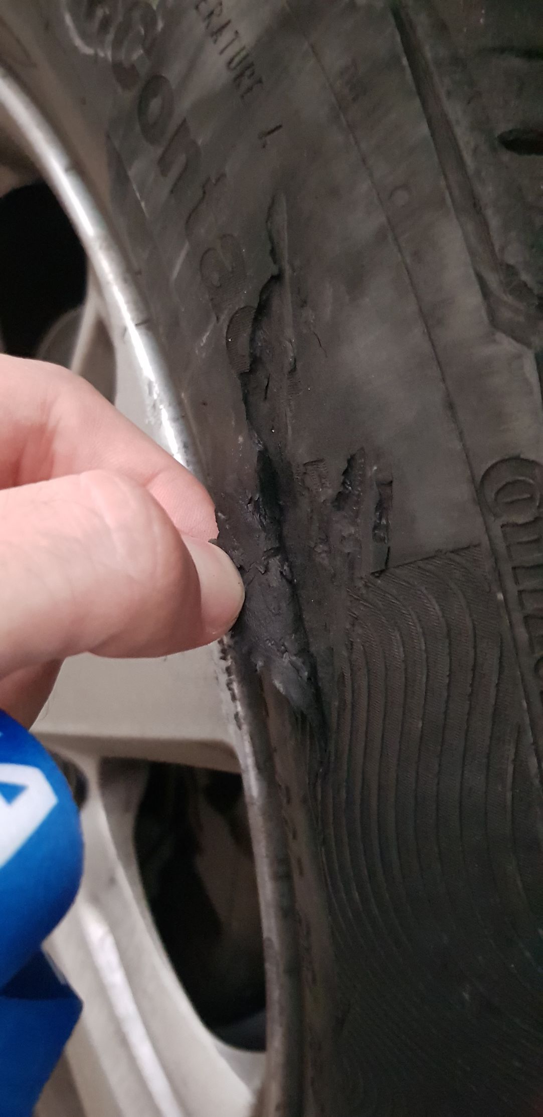

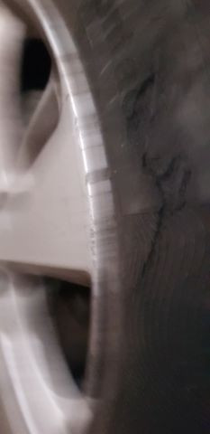

Rutintalan vagyok futómű állítás terén.
Adott egy 17" kerekes személyautó.
Időszerű lesz hamarosan gumikat cserélni, de az a dilemmám, hogy van egy ütemes hangja a futóműnek.
Nemrég parkolóba visszatérve láttam, hogy a kocsi jobb elejét megnyomták valami magasabb építésű autóval.
Nincs hosszanti (párhuzamos irányú) horzsolás, olyan mintha bele tolattak volna pl.
Gyanítom., hogy a kereke is kapott ebből mert azon a területen is érhette az ütés.
Konkrét kérdésem az, hogy gumik cseréje után célszerű a futómű állítás vagy ez nem kritérium?
(Gumisnál voltam centríroztatni, sőt görgőzni is kellet - ezt mondjuk nem tudom, hogy szükséges volt e? mert nem javított a helyzeten és eddig sem volt gond a görgőzés előtti időszakban.
Mindegy most ott tartok, hogy futómű állítás) -
