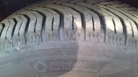

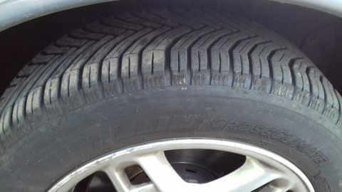

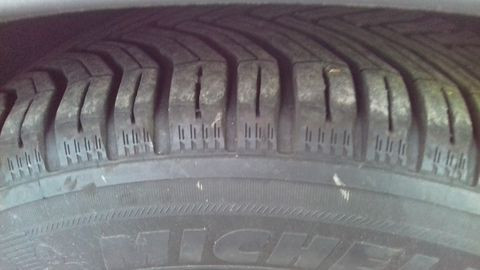

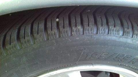

belaazallat
2015 októberében raktam fel a CC gumikat az "igen sportos" Volvo V40 1.6 benzin (99-es kombi). Ezen időtartam alatt mentem közel 20000km-t, tehát nem használtam agyon. Mostanában vettem észre, hogy elindulásoknál elpörög néha a kerék. Tegnap ránéztem a mintára, igen kopottnak tűnnek. Majd lövök róla képeket.
Mondjuk már korábban is gyorsabban kopott nálam, mint Qru fórumtársnál.
