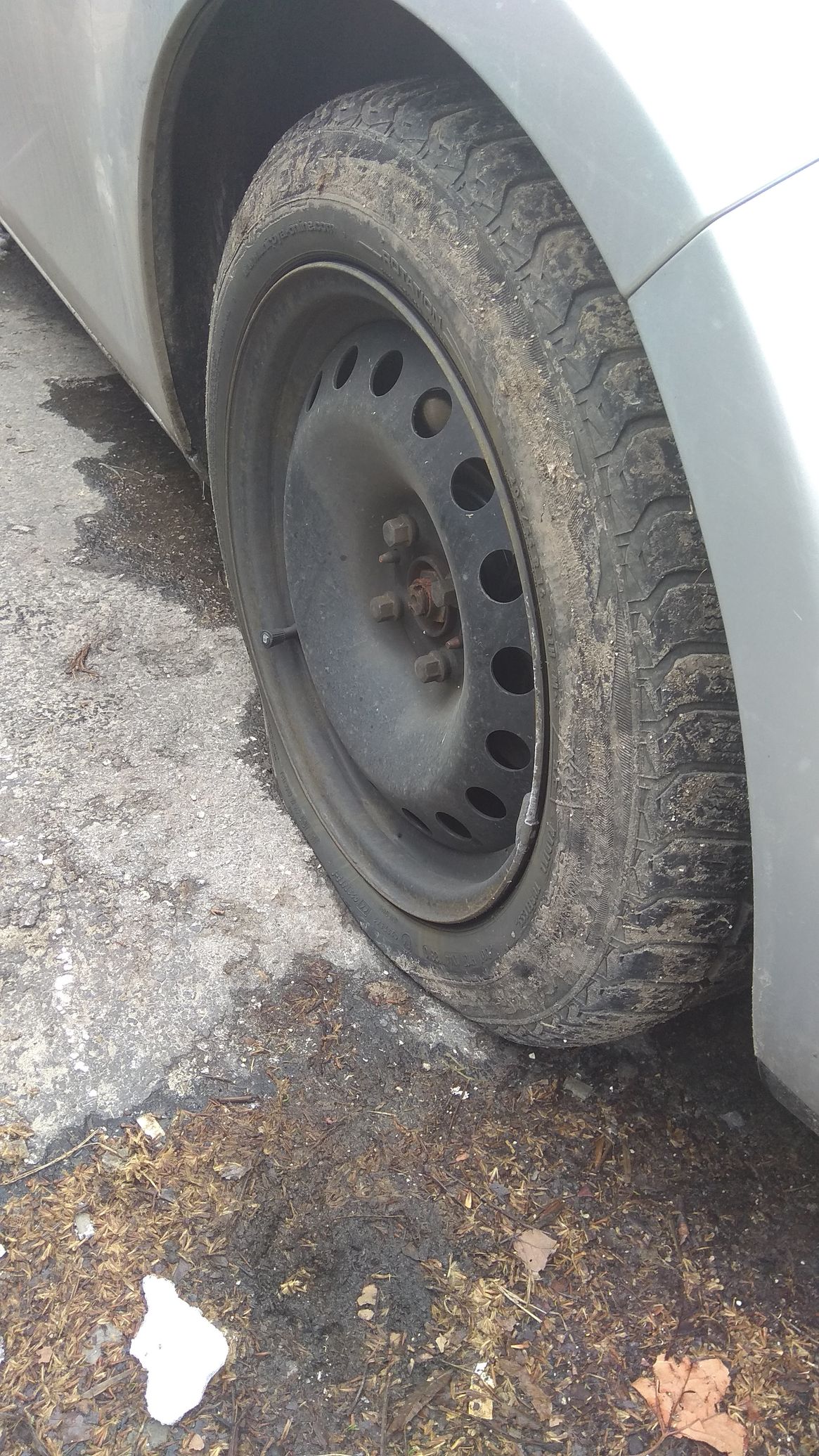

No, úgy hozta a sors, hogy ma muszáj lesz felraknom a nyári szettet...
Mentem vele egy jó fél-1 km-t, miután észrevettem... Remélem a felni nem kapott sokat.

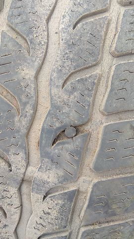

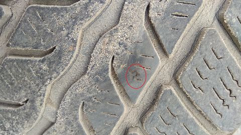

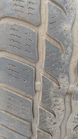

Az alábbi képek hozatták meg a döntést, hogy nincs értelme javíttatni, hiába van biztosításom:
Az első képen az egy gumi "lófasz", feltételezem nem az okozta a gondot, hanem már egy előző foltozás maradványa. Tiszte repedezett a gumi, profilja is ratyi, stb.
Nyárival csak nem szopomba még.
