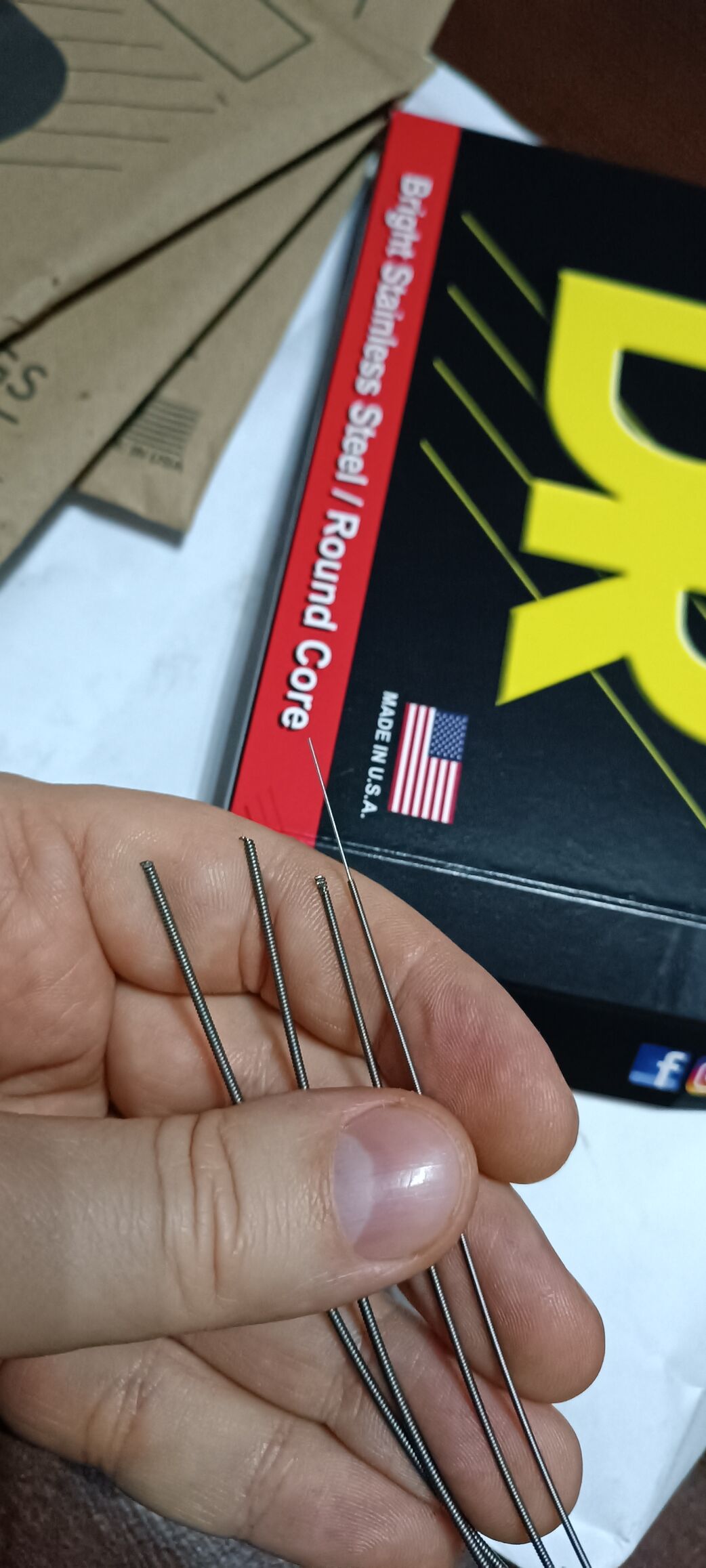

Roto acél húroknak van piros harisnyája, de nem valószínű, hogy olyat raknának rá a cort gyárban. (Ezt onnan tudom, mert írtad, hogy kényelmes volt
)Felmerült , hogy ha rendelsz a Warwick custom shopból egy hangszert 3 millió forintért, akkor vajon arra is piros warwick húrt raknak gyárilag?
Moleman
A Cort Action-A valamilyen piros harisnyázott húrral jött a gyárból, nagyon jól szólt, kényelmes is volt, de 5+ év után azért már illett lecserélni, és akkor csak piros Warwickra futotta.
Az tényleg szörnyű, kényelmetlen, mintha vastagabb lenne a sodrat rajta, sokkal durvább a felülete.

Sziasztok Muziker-be van valakinek kapcsolata?
Átveréssel indul nálunk a kari.
Megrendeltem a Muzikerből ezt a húrkészletet.
Ma meg is jött a csomag, ami egy A4-es méretű bubis boríték volt. Kibontva se a húrkészlet dobozán, se belül a borítékokon semmi, ami a bontatlanság jelét mutatná. Kiszedve a húrokat borítékokból ez a látvány fogadott.
[kép] [kép]
E-A-D húrok oldalcsípővel levágva, a G húr nem, de annak meg az anyagának a színe még csak nem is egyezik a többivel, szóval gondolom még csak nem is egy készletből van a 4 húr.
Na, most a húrok végét megcsavarja a kulcs, szóval ha már volt hangszeren egy húr az meglátszik. Ezt valami bolti alkalmazott követheti el.
Egyrészt jó lenne elérni, hogy a vonatkozó bolti alkalmazott mást ne b.sszon át, másrészt nem olcsó visszaküldeni a csomagot és nem bánnám ha megkapnám azt, amit kifizettem rendőrségi ügy nélkül.Hol osszam? Esetleg GS-en üzenőfalra? Csak ott meg nem lehet betenni a képeket. Nem ismertek valakit a Muzikernél, akihez fordulni tudok?

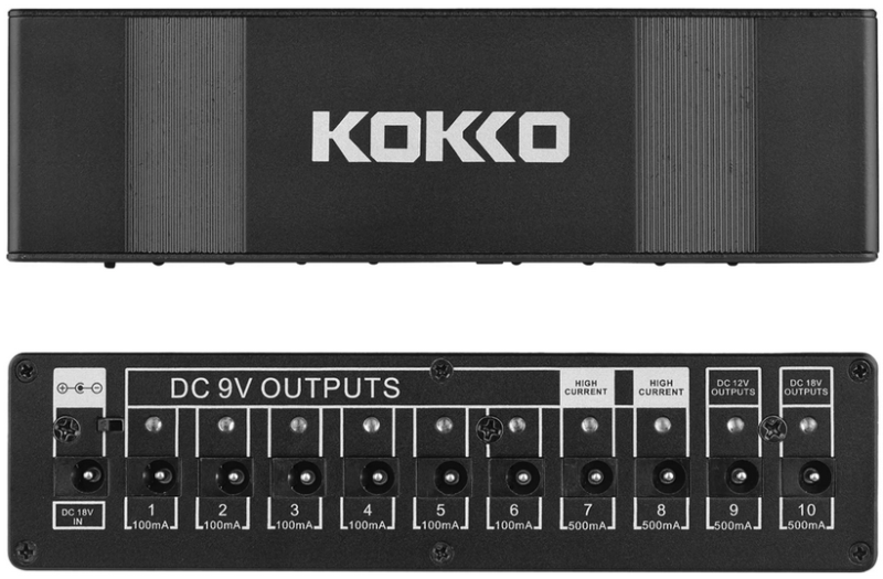

De, lehet hogy egy tápcsere segítene, olcsó kínai tápra vannak dugva:
Meg hát a pedálok sem felsőpolcosak:
Vagy lehet csak egyszerűsítenem kéne, az igazán szükséges gain szintekhez elég lenne 3 pedál is (kompresszor-zöld BB preamp-Joyo American).Mindeközben van még egy rakás plusz pedál, hátha kell, wah, octafuzz, komolyabb reverb, EQ, looper, hiába cserélgettem őket sokáig, hogy melyiknek tetszik igazán a hangja, végül évek óta egyik se volt bedugva.
