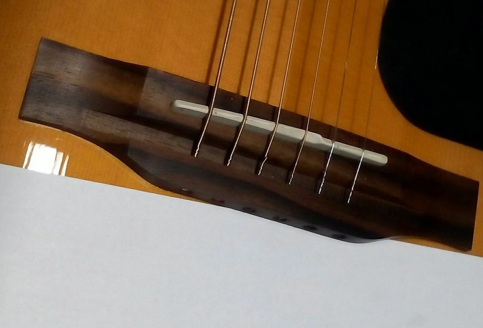

Retekegér
Ez mekkora para akusztikus húrlábnál?

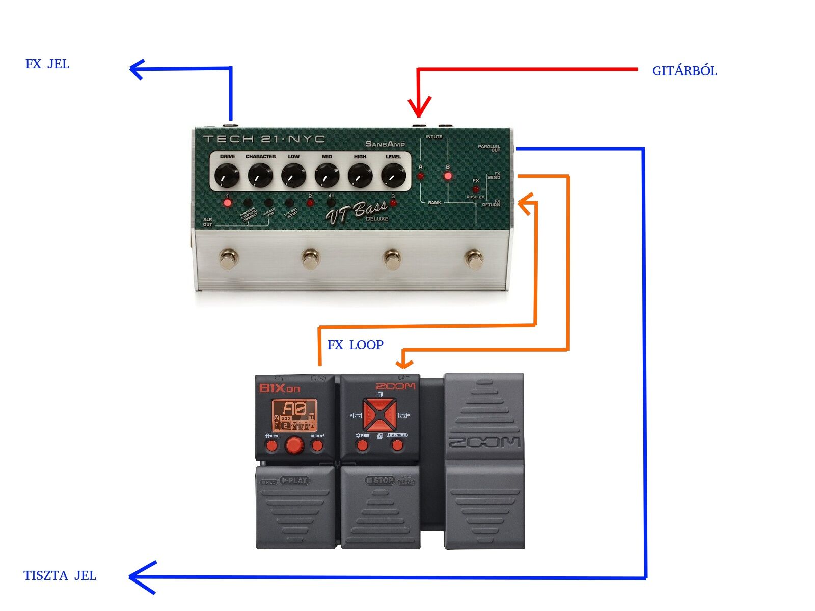

NeoPampalini
Igen, ha lenne blend poti, semmi gond nem lenne. Próbálkozhatnék a multin EQ-zni, ahol kell, de a VTBD-nek van egy olyan tulajdonsága, hogy már nulla drive és character esetén is kompresszál, de valami elég elcseszett módon, mert a mélyeket vágja, és a közepet/magasat emeli ki, ez még hangsúlyosabb lesz, ha a character potit feltekerem.
Még agyalok rajta, hátha találok valami használható kerülőt. Esetleg az lehet megoldás, hogy a multit a VTBD kimenetére kötöm, és a VTBD-t bypass-ra teszem (ilyenkor nincs FX loop), így megmarad az eredeti hang dinamikája, a többit pedig valahogy megoldom a multin. Annak a tracking-je szar, ezt elég sok helyen írták, emiatt kénytelen vagyok pitch shift-et használni, de hát az mégsem egy hagyományos oktáver.
cucka
NeoPampalini #36475 üzenetére
Ha van egy ilyen vt bass deluxe pedálod, akkor semmit se kell vegyél. Ha jól látom, elmentheted az aktuális beállítást és utána lábkapcsolóval előhozhatod vele. Na hát ezt használd és megvagy igazából.
A pedálon van blend poti, szóval nem kell a végén belekeverd a tiszta jelet, mert a pedál megoldja.
Az effekt loopos cucchoz meg csinálj egy külön presetet és akkor két gombnyomással tudsz váltani az effekt hangra.A te problémád alapvetően, hogy szarul trackel az oktávered, aminek két oka van:
- a mély hangokat nehéz trackelni, közel vannak egymáshoz a frekvenciák. Érdemes feljebb játszani a nyakon, 12 bund fölött
- az olcsó zoom pedál ennyit tudSzóval vehetsz egy jobb oktáv pedált, esetleg egy basszus szintit. De őszintén, ha fejleszteni, akarsz, én azt a multieffektet váltanám ki, pl. tuti a vt bass torzítóját használnám a multieffekt helyett.
Mod: jobban megnézve, nincs blend poti a pedálon, szóval annyira mégse jó amit írtam. Ha feltekered a basszust az nem elég?
NeoPampalini
Nem három, csak kettő, megpróbálom tisztázni, még képet is csináltam hozzá.
"Tiszta jel": effektmentes, itt nincs semmi extra, bemegy az előfokba, de rögtön ki is jön, ergo itt nem történik a hanggal semmi. Ennek kellene egy aluláteresztő szűrő, vagy EQ, vagy valami, hogy csak az alja maradjon. Ez mindig szólhat, így kb. állandó alja lenne mindennek.
"FX jel": ez az előfok -> FX loop -> kimenet rész, itt több minden is előfordulhat, multiról lévén szó:
- "kvázi" tiszta jel, minimális drive, azaz, ha jobban belekapok a húrokba, akkor ad a hangnak egy kis karcot, de alapvetően majdnem tiszta
- OD/fuzz
- aztán van egy elmebeteg patch-em, ami nagyjából egy oktáver + OD féleség, de mivel a Zoom oktáver effektjén pocsék a tracking, így pitch shift van lefelé egy oktáv, plusz drive - na ez a patch szereti a sok magasat, gondolom a pitch shift miatt sok elveszik belőleBőven elég lenne egy kétcsatornás megoldás, de max. gyűjtök egy LS2-re.
