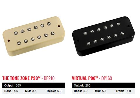

If your guitar is more on the bright side, try the Virtual P90™ in the neck and the DLX-90™ in the bridge.
Hát, erről a DLX-90-ről (DP164) kellene hasonló EQ leírás. Ha egy kicsit is vastagabb, öblösebb, teltebb a hangja, nekem már jó is lesz a gyári Gibbóig. (A ToneZone-nal vettem.)
llax
Egyébként a jelenlegi bekötéssel a kondinak, az Orange Drop-nak mi a feladata? Ha leforraszt(aná)m a tone poti középső lábáról, nem lehet, hogy a ToneZone magasai valahogy megérkeznének?
Mit tesz hozzá vagy vesz el belőle az Orange Drop? Valami miatt legendás lett. Az biztos, hogy a nyaki P90-nem gyönyörűen énekel. Tiszta szerelmes vagyok a hangjába, jön vele a nagybetűs BLUES. ...csak a hídhoz kellene valami Blues-Rock-os, ZZ Top-os cucc... De ne legyen Metál. ...mer' abból most lett két raklapnyi.
Szerk:
A ToneZone is szép, éneklős egyébként, de brutál sok a közepe, ahogy a képen is látható, de a mélyei nagyon szépek. Valami jávor vagy éger sportgitárba való...

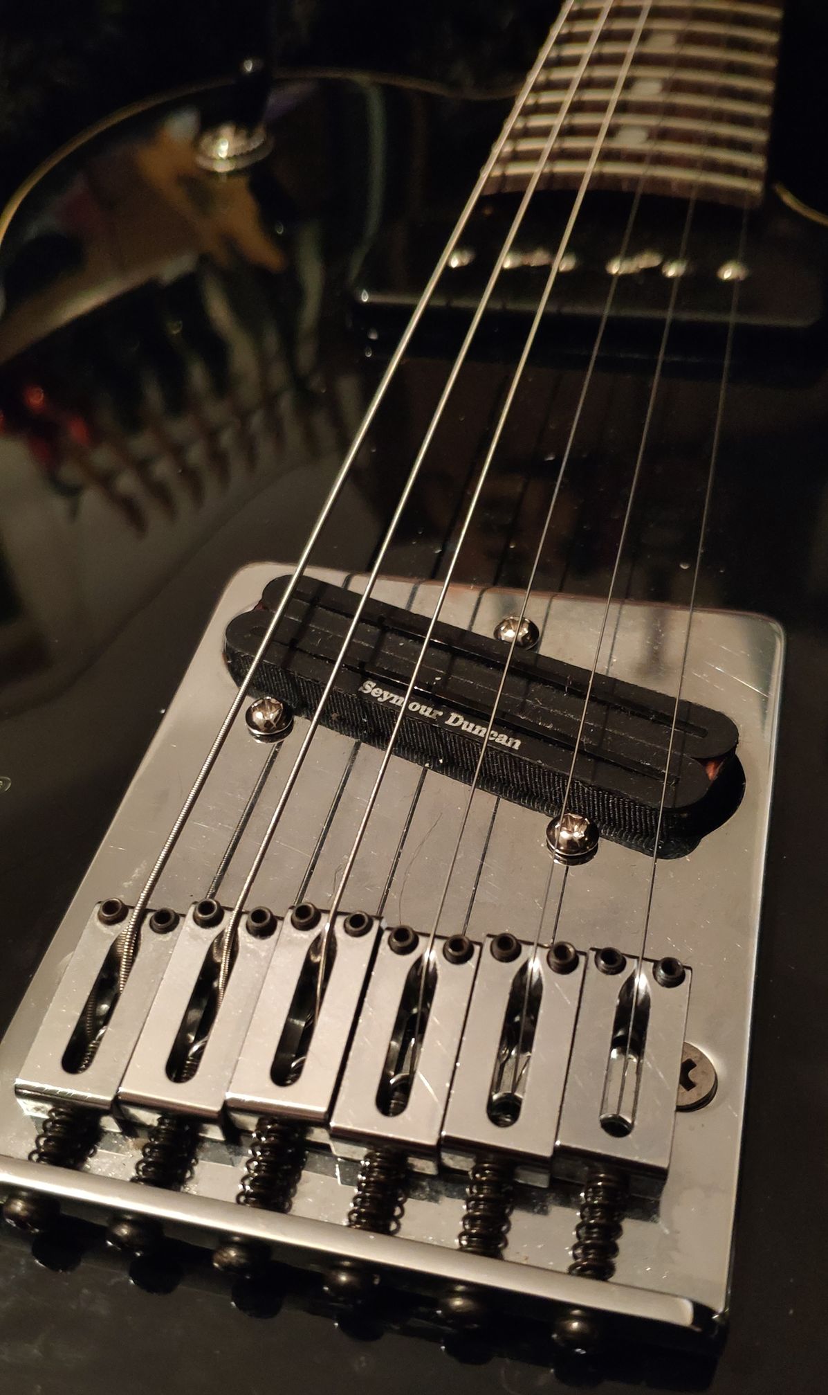

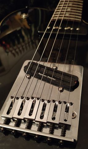

Hangerővesztést nem szeretnék, így is sajnos halk a hídi. Az alábbi kondi van az 500k-s előtt (mögött?) :
...illetve itt a műtéti terület, alul a humbi (balra volume, jobbra tone)...
A tone középső lábára van kötve a kondi „forrópontja”, ha jól mondom. A humbi piros vezetékére forrasszam majd a kondi-ellenállás szendvicset a volume barnavezetékes lábához? Merre halad a jel? a kondi merre „nézzen”? Jól tudom, hogy az iránya lényeges?
Hello consono!
Csak egy pici magasat kell belőle elvenni, mert sikít most. Evvan, mellényúltam a puki vásárláskor, de most egy darabig nem cserélgetem már őket. ToneZone felől Virtual P90 felé mozdultam, de valszeg eredeti 50s P90 fog belekerülni, ha hajlandó leszek kipengetni az árát. Vagy valami Alnico V mágnes alapú P90 méretű humbucker. A kerámia nagyon sikít.
DE!
Ha letekerem 0-ra a tone potiját, a Virtual P90 krvára hozza azt az öregrádió soundot amit imádok a Gibsonokban! És mindezt a hídnál! Annyira érdekes. Aztán lehet, hogy átmenetileg a DLX-90-nél (DP164) fogok kikötni, amíg nincs píz a gyári Gibbó P90-re.

Azt tudod, hogy drasztikus váltás lesz az SG humbijairól áttérni a single coilra ugye?
Nekem volt SQ telém SD szedőkkel, nem volt rossz de a HB 7 húrosom veri...
Én majd egy Feka Prézlit fogok még szerezni.
