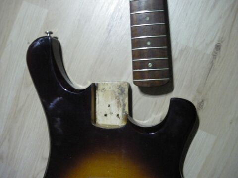

Szét.
Este már a lemezt nézegettem, hogy persze jó vastag lemez és süllyesztett furatok (alig-alig nagyobb a csavarnál a furat), szóval a vastagabb csavarhoz lehet, hogy újra kell süllyeszteni a furatokat.
Isteni.
Állványos fúróm persze nincs itthon. Gyönyörű lesz. Ez a projekt egyre jobb. Idáig csak azon vakaróztam hogyan fogom a funért jóra csiszolni, de lesz itt még... Max egy délután beállítani a nyakat (már a hangszedő cserével együtt). Aha.
Most már tudom, hogy egy ilyen Horovice szökevénynél rá kell számolni egy hetet arra a délutánra. Tisztára olyan, mint az öreg autó. Ott rontod el, amikor elkezded csinálni … Elkezdeni nem szabad. Az a titka. Amíg hozzá nem fogtam csak simán sz@r volt, de több mint 20 éven át semmi gondom nem volt vele

ádánézz és a másik oldalon is van, csak az meg a testben maradt benne és ez lakkal olyan kemény, mint a kő, mintha ki sem szedtem volna a csavarokat úgy tartott. Én meg csodálkoztam, hogy miért nem jön le. úúú, ha valakit utáltok, adjatok neki ajándékba valami jóféle Csehszlovákot. Hátba vágjátok, "kicsit megékeled jó lesz ez, de jövő héten hozod, meghallgatjuk, na egészségedre"
bot1978
Na, megoldódott a rejtvény. Csávókámnak elment a menet. Jááj, hát megstiftelte, de meg ám, kipeckelte az összes furatot a húha ***ját aztán, meglocsolta lakkal. Búú, bele a furatba, az meg kifolyt neki a két fa közé. Arra nem számított. Nem akarta ő megragasztani, csak rá.szott, de megérdemelte!!!
Hogy nem volt képes elsétálni a csavarboltba 4 vastagabb csavarért, hát nem hiszem el. Oké, hogy ’90-es évek elejéről beszélünk és még bennünk volt, hogy nincs. Odamész és nincs, de négy csavar a csavarboltban már csak lett vón… Jaj, hogy csüngtem a hosszú cicin két napot. Fú, de nagyon jó volt ez gyerekek. Isteni volt. Jantar mi? Fú.Ja és nincs benne funér. Azt én qrtam el, egyik szélén amerről támadtam centi szélesen alávágott egyszer a spakli egy millit, de nem gyalulta meg hála Isten, utána már jól tehettem bele, csak egy centi a szélén és az sem jött le.
Huhú de jó lesz ez, majd most jól megműtöm ujujujj mi lesz ebből, gitár. Vagy fogpiszkáló, ha el nem **szom

Az ék alakú funér ahogy írod a nyak szögét állítja a testhez képest, ami eredményezi a nyak és a test találkozásánál a húrmagasság változását is. Ez a hangszer a fejnél így néz ki. Mint látod egy úgynevezett nulladik bundot alkalmaztak, így a húrnyereg kvázi nem állítható magasságú. Felteszem abban az esetben, ha annyit billented a nyakat... lehet hogy itt már túl nagy homorulatra lenne szükség a fogólapon, hogy ne csörögjön a fejnél ezért szokták emelni. Nem tudom, csak gondolom a látottak alapján. Ha magasabbra kerül a nyak, de a híd a testen viszont ugyanott marad a húrtávolság szintén csökken. Én úgy értelmeztem a látottakat, hogy végső soron emiatt emelik a nyakat, de amit írsz igaz, tehát az emelés is ék alakú, kvázi csiszolt funér, csak teljes alapterületű. Hogy mennyire lesz így oktávhamis az passz. Sosem csináltam még ilyet. Ha oldalt is megkente a nyakat ragasztóval az én drága eladóm, akkor lehet nem is fogok.

Néztem oktató filmet erről a javítási típusról és az én esetemben a nyak és a test találkozásának teljes terjedelmében kéne lennie alatta funérnak, ugyanis meg kell emelni a nyakat. Nem a szögével van a probléma. Vagy nem csak a szögével.
Ez a funér pici, nagyon hátra tette nem is igazából a csavarok alá, inkább a csavarok mögé és az elvékonyítása nekem úgy tűnik fejjel lefelé tette bele. Lehet, hogy így is lehet, de kétlem, hogy ez sokat osztana szorozna itt, így, ebben a formában a nyak magasságán.Szóval én azt sem zárom ki, hogy pontosan ezt a hibát akarta kijavítani, amit én, csak nem értett hozzá. Egyszerűen nem próbálta ki alaposan, hogy milyen ezzel a funérral, viszont elsőre megragasztotta . Maga a ragasztás is azt erősíti bennem, hogy dilettáns csinálhatta, mert a csavarok tartják a nyakat. Teljesen értelmetlen ragasztani is. El tudom képzelni, hogy miután felhúrozta rájött, hogy nem lett jó és „most már mindegy” jeligére adta el.

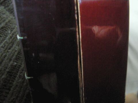

Hajszárító, na igen. Az a fényezésmentő techniksz, hogy egy spaklit kiéleztem, hőlégfúvóval átmelegítem olyan kétszáz fok körülire (csak saccolom 300-500 fok között van amit fúj ez a hőlégfúvó) és amíg forró, addig tudok vele valamit haladni. A vicces, hogy már látszik, hogy van benne funér. Tehát aki megragasztotta pontosan tudta milyen szinten szúr ki az utókorral.
...Azért vannak emberek...
Szóval küzdök vele, de még csak úgy másfél centit haladtam talán. Mára ennyi. Meguntam. -
bot1978
Igen, hőre a ragasztó feladná, csak egy gond van. Fényezett a nyak is és a test is és nincs rés ahonnan el lehetne kezdeni, szóval a fényezésnek akkor annyi lesz, hát ez a méreg. Volt egy időben ez a dili, hogy a ragasztottnak jobb a hangkitartása, biztos bevette a srác ezt a mítoszt, aztán elmászott és akkor adta el tudva, hogy ez már így marad. Emlékszem a kezdetektől ilyen ez a gitár. Magasan volt a húr a testnél régen is.

Én a(z egyelőre még mindig nem befejezett) kínai DIY basszeromon furnérral töltöttem ki a bundok helyét, fasza lett. Mondjuk ott még nem tartok vele, hogy a fogólap lakkon gondolkozzak, valószínűleg az egész kap egy újrakezdést, legalábbis ami a felületkezelést és az elektronikát illeti (csak momentán nincs "műhelynek" használható hely a lakásban, a konyhában meg csak nem állok neki faragni
Azt nem tudom, hogy végül milyen húr lesz rajta, a fő gitáromon roundwound van, szerintem ezen majd flat/half wound lesz. -

Reggelre meg sem moccant. Picit elhagolódott, de nem sokat. Tartok tőle, hogy ez mégis valami ragasztás lesz. Tudnád egy picit árnyalni, hogy pontosan hogyan is szokás csavarni a fejnél? Ha hazaérek egy picit még megkínzom, aztán ha semmit nem ad magából, akkor elengedem a dolgot.
(#37004) NeoPampalini
Igazából a bundok helyét úgy is ki kell tölteni valamivel ha átalakítás, tehát utána kap az egész egy finish-t, így végső soron ugyanolyan kemény a puha meg a keményfa is, amíg a lakk le nem kopik. Azt meg csak a csavart húr tudja lekoptatni szerintem, ha nem valami gagyi lakk, akkor a half már felmehet rá.
Egyébként műgyantát tényleg szoktak használni, van aki Epokittel tölti ki a bundok helyét, mert az fehér és miután síkba visszacsiszolja a fogólapot lesz minden bund helyén egy fehér csík, ami azért elég praktikus dolog. Én is valami jelölésben spekulálok. Mások színazonos funért tesznek bele, majd síkba csiszolják és utána lakk, de úgy én tuti eltévednék a nyakon.Mondjuk ha találnék valami filléres repedt, törött nyakat amiből ki lehet venni a bundokat szívesebben tennék bele új bundokat, mert néztem a neten videót és azokat sem nagy ügy síkba csiszolni. Szerintem simán meg tudnám magamnak csinálni.
Erre az öreg Csehszlovák cuccra viszont annyit már nem áldoznék, hogy újat venni rá. Őrület, hogy milyen árakat ki tudnak találni... a végén többe kerül pár kacat, mint egy használt gitár.
