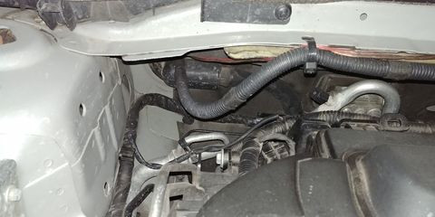

nagyjából 1 óra volt nekem, aki sose csinált hasonlót se. Több időbe került volna keresni villanyászt, elmagyarázni neki, mit akarok, mint megcsinálni magamnak.
Itt tudod legkönnyebben átvinni a tűzfalon a flexi csövet nézd.
Utána a kesztyű alatt találod a drótot, középen hátul átfűzöd a műszerfalhoz, azt az alsó takarót meg csak le kell húzni. én kifúrtam ezt, mert sztem így igényesebb, mint látni a ledek lábait.
Ha jól csináltad, akkor fel kell villanjon a led, minden olyan esetben, ha már elaludt a belső világitás, majd kinyitod a vezetőoldali ajtót. én még biztos, ami biztos, még raktam egy lengő biztit is a relé mellé)
