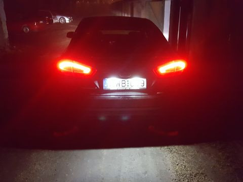

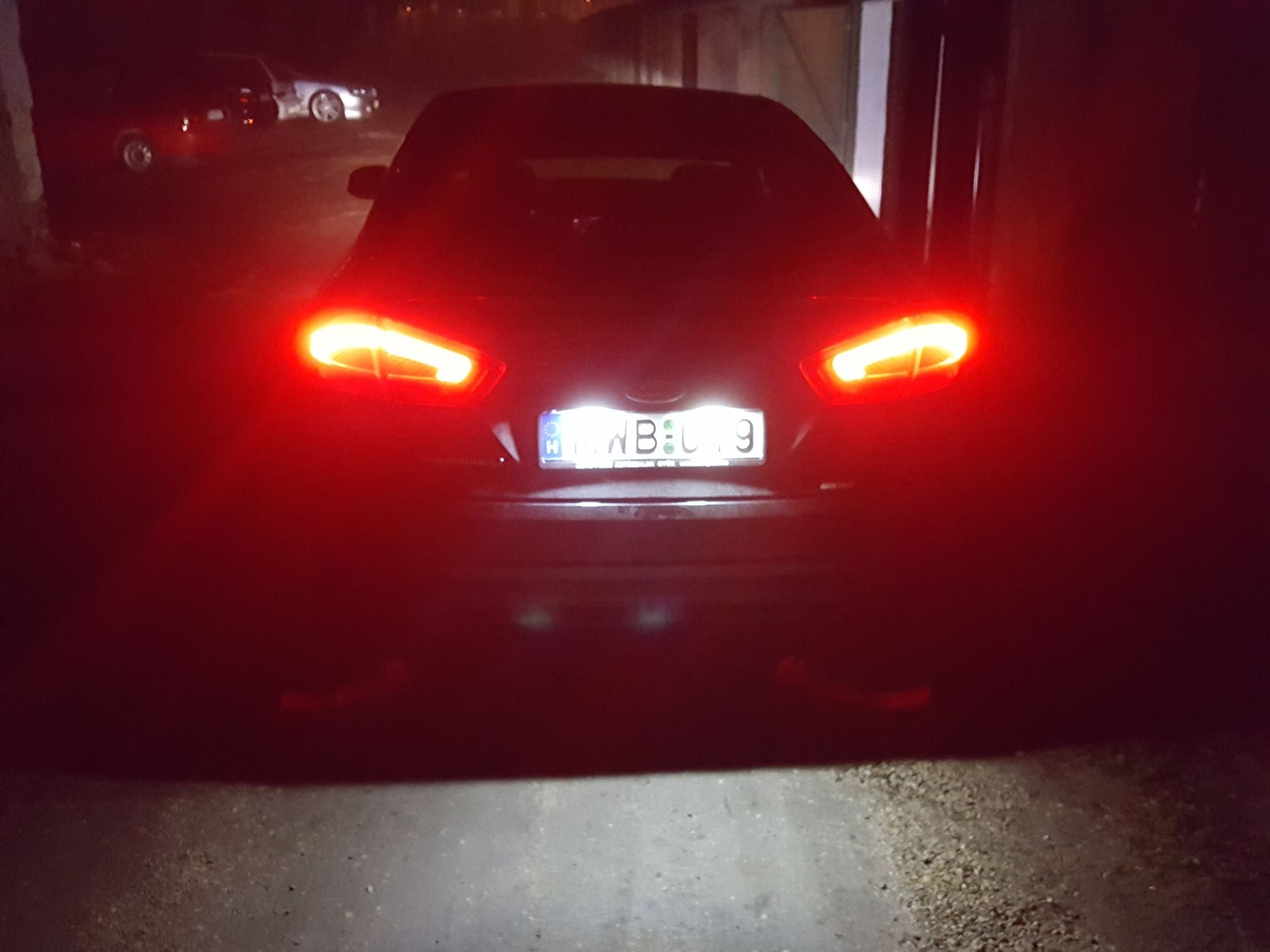

zozyk
Egy ajánlott Aliexpress eladó : Ledes rendszámtábla világításhoz
14.én rendeltem és ma be is szereltem,frankón működik,szép fehér fénye van.
Bónuszként megjavítottam a tolatókamerámat is, szét volt csúszva egy csatlakozó a csomagtér ajtóban.
