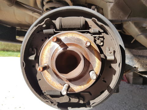

Azért ez a fékpofa már csere érett ha jól látom ugye?
Elméletileg még a gyári, 198eKm.-el a háta mögött.
Fékmesternél a molnarpeter által korábban ajánlott Zimmermann elég kedvező árunak tűnik.
Fékbetét előre, és fékpofák hátra.Ahogy a gumisnál néztem az elsők is lassan csere érettek lesznek. Akkor már lecserélem elől is. Az elvileg közel 140ekm.-t ment....
Létezne ez a nagy futásteljesítmény ezekre a fékpofákra és fékbetétekre? A hátsóba közel 200ekm., míg az elsőben 140ekm. -
