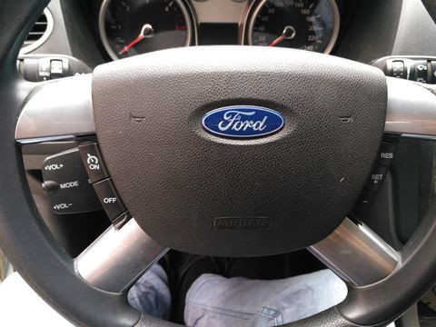

ma délutáni programom: beszereltem a tempomat gombokat, amik jöttek Kínából.
Hát se nem gyári kinézetű, se nem gyári érzetű, de valami 7k volt szállítással együtt, meg fél óra beszerelni.A kocsi test üzemmódban pittyeg mindegyik gombra, de nem tudom felprogramozni a kocsit (meg nem is merem egyelőre), szóval majd jövő héten valamikor fogad a szerelőm, elvileg megoldja.

Mk2es focusba utólagos tempomatért mennyire extrém 40k?
Egy bontót hívtam fel, ott csak a kormány volt ennyi, de nem volt túl barátságos ember... -
