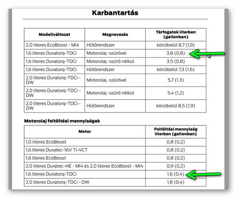

Ha már motorolaj...
Ki milyet használ, és milyen autóba/motorba?A FilterABC-ben szoktam vásárolni.
Nekem az 1,6TDCI-hz tudom Ford vagy Castrol olaj.
De pl. ez a Total kimondottan Fordhoz ajánlott, és a 913D minősítést tudja.Véleményetek?
Ezt nem a fillérszexualizálás miatt kérdezem, csak kíváncsi vagyok mi az a határ ahonnan már csak egyéni márka preferencia a választás.

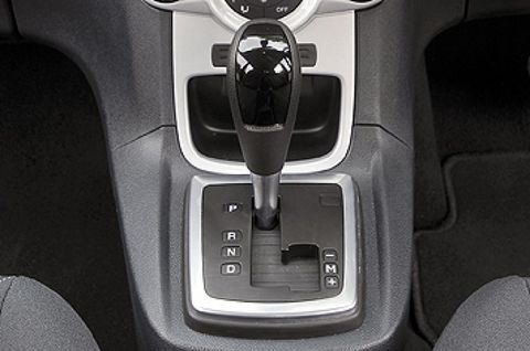

Sza_Sa
#11607
Automata lutri, olajcsere a lelke (60 ezrenként ajánlott). Ha a mostani töltetből leengedtek pár cseppet, és nem sötétedett el, akkor lehet benne fantázia, persze ne rántson/üssön, stb, viszont akkor egy teljes töltet cserét érdemes lehet megejteni. (Tudtommal a benzines motorok hagyományos automatát kaptak (kivéve powershift 2.0 SCTI-nél, illetve a ritka CVT.) Nem rozsdásodnak szerencsére.

Sza_Sa
Üdv mindenki,
nem ismerem a Fordokat lenne két kérdésem:
Egy mk7 2009-es 1.4 benzines Fiesta milyen automatával van szerelve? Ha jól következtetem a váltókarból, hagyományos hidrodinamikus. Legalábbis remélem. Van ezeknek a váltóknak valami problémája?Ezek a Fiesták mennyire rohadósak?
