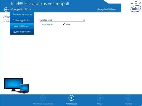

tomic
Tudnátok nekem abban segíteni.hogy hogyan kell a hang kivezetést hdmi-n az alaplap csatiján kivezetni a képet meg a vga hdmi csatiján?
Jelenleg vga-avr-tv az út,de szeretném a képet nem belevinni az avr-be ha lehet.
Win 10-et használok.
Próbáltam bekötéssel de a hang egyfeszt a vga-n akar kimenni és az alaplapi kijáratot így nem is ismeri fel.Nem érzékeli valamiért. -

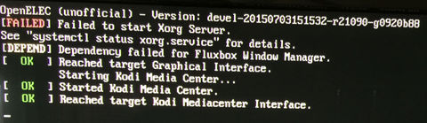

OpenELEC-et használok, most újra kellett telepítenem a rendszert. Minden megvan, de valamiért a sorozatokat az istenért nem karja beolvasni a médiatárba. A file szerkezet úgy néz ki, hogy van a x:\Filmek (ezt gond nélkül beolvasta) és a x:\Sorozatok. Az almappákkal próbáltam mindenféle szerkezetet, de csak nem sikerül.
Pl.:x:\Sorozatok\Friends\S01\Friends.s01.e01.mkv -> Nem találja
x:\Sorozatok\Family.Guy\Famili.Guy.s01\Famili.Guy.s01.mkv -> Nem találja
x:\Sorozatok\The.Walking.Dead\The.Walking.Dead.s08.e01\The.Walking.Dead.s08.e01.mkv -> nem találjaEgyébként korábban ugyanígy voltak a mappaszerkezetek és mindent megtalált. Ha a sorozatok menüpontban rámegyek a mappára és azt választom, hogy Átvizsgálás médiatárba, egy kicsit gondolkodik, majd feldob egy ablakot, hogy írjam be pontosan a sorozat nevét, de ha beírtam, ugyanúgy feladja. Van ötletetek mi lehet a gond?
