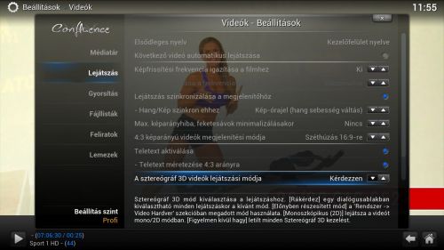

Van 4 forrásom. Egy nem 3D iso, kettő 3D iso, és egy nem 3D mkv.
PVDVD-vel elindítom a 3D iso-t, akkor 2D-ben jelenik meg a kép, majd a 3D ikonra kattintva lesz 3D. Ez így ok is lenne, na de ugyanezt csinálja a nem 3D iso-val és a nem 3D mkv-val is, szóval most akkor nem vágom, mitől 3D az iso film, ha egy sima mezei 2D mkv-val is megcsinálja?
Félek, szoftveres az egész, és nem "gyári" 3D.
Na itt a baj egyelőre.Rossz forrás, vagy csak rossz beállítás?
Hogyan tudom megnézni, hogy a forrás valóban 3D -e vagy csak a lejátszó csinál belőle valamit?
