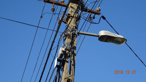

Hajdúszoboszlón, a DIGI akcióba lendült. Immáron az én utcámban is felhúzták az optikai kábelt. A városban több DIGI-s szerelőt is láttam. Mondjuk a C5-ös routeremet éppen előtte adtam el, mert kisebb, modern lakásba költöztem.
A DIGI által adott eszközhöz, ha jól látom nem kell külön router. Egy típust adnak? Mi a pontos neve? Boldog új évet. -
