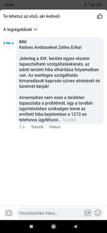

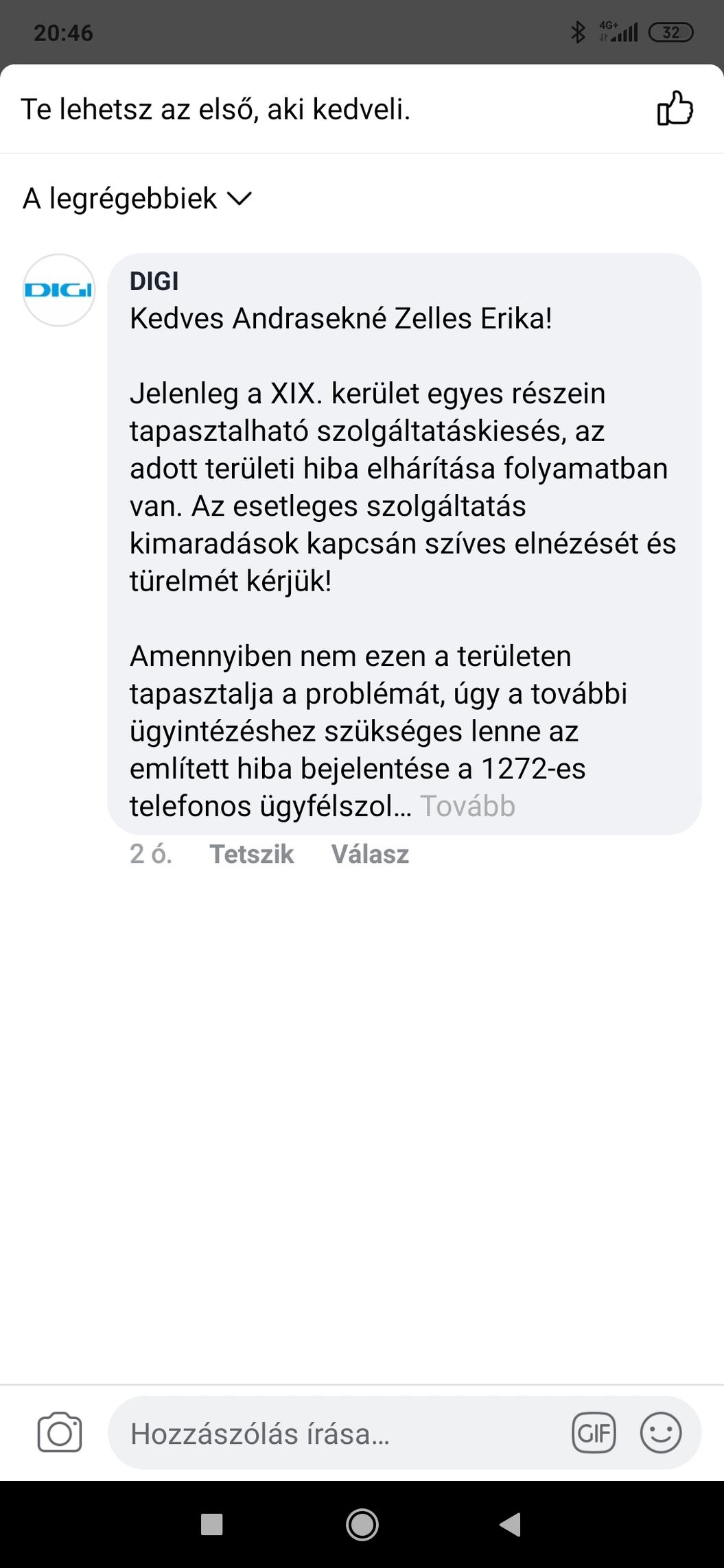

Bp, 19. KerületIntruder2k5: Elvileg áramszünet előzte meg a galibát és másik utcában is elment a net.
Az infóim a panel előtt beszélgető 3 nyugdíjastól vannak...

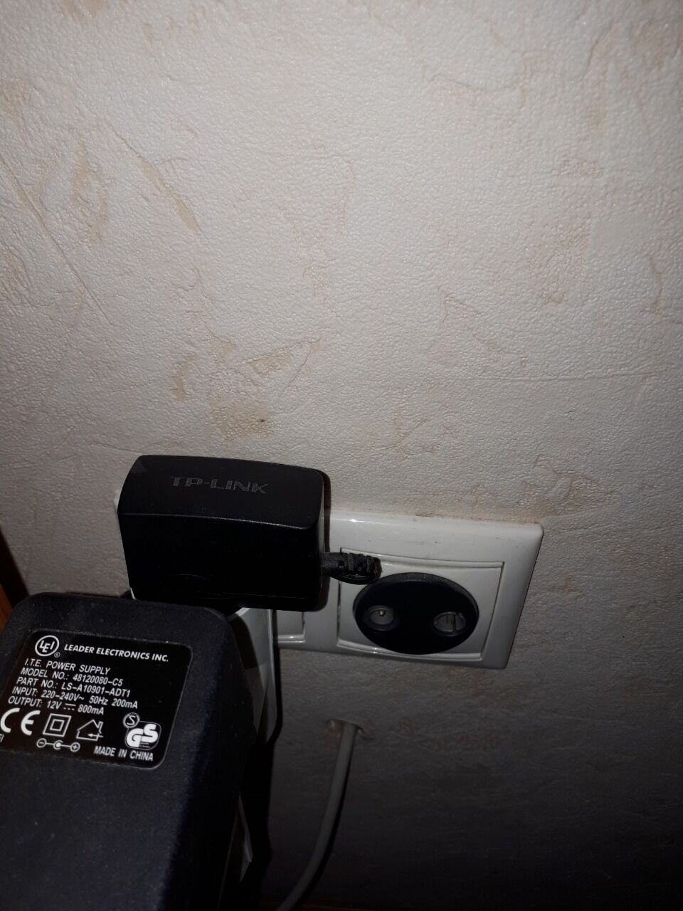

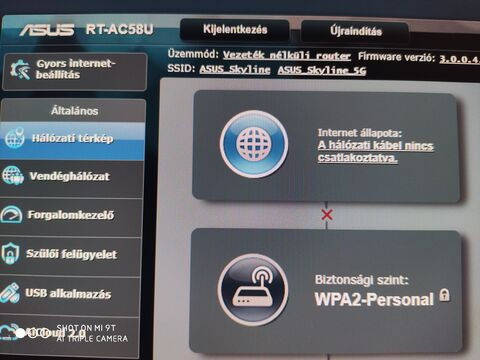

Pénteken elmentünk otthonról, most értünk haza és nincs net. Azt írja "A hálózati kábel nincs csatlakoztatva.". Minden kábel be van dugva, routert újraindítottam. Történt valami a hétvégén? Nektek minden oké? -

Nem, a ZTE-ből megy a kábel a TP-Linkbe. Elég lesz ha bekötöm a TP helyére az Asust?

Sziasztok! Kiderült, hogy nem én voltam a balf... hanem nem jol dugtak össze a kábeleket. Plussz pont a diginek, hogy bejelentés után másnap azaz ma jöttek is.
