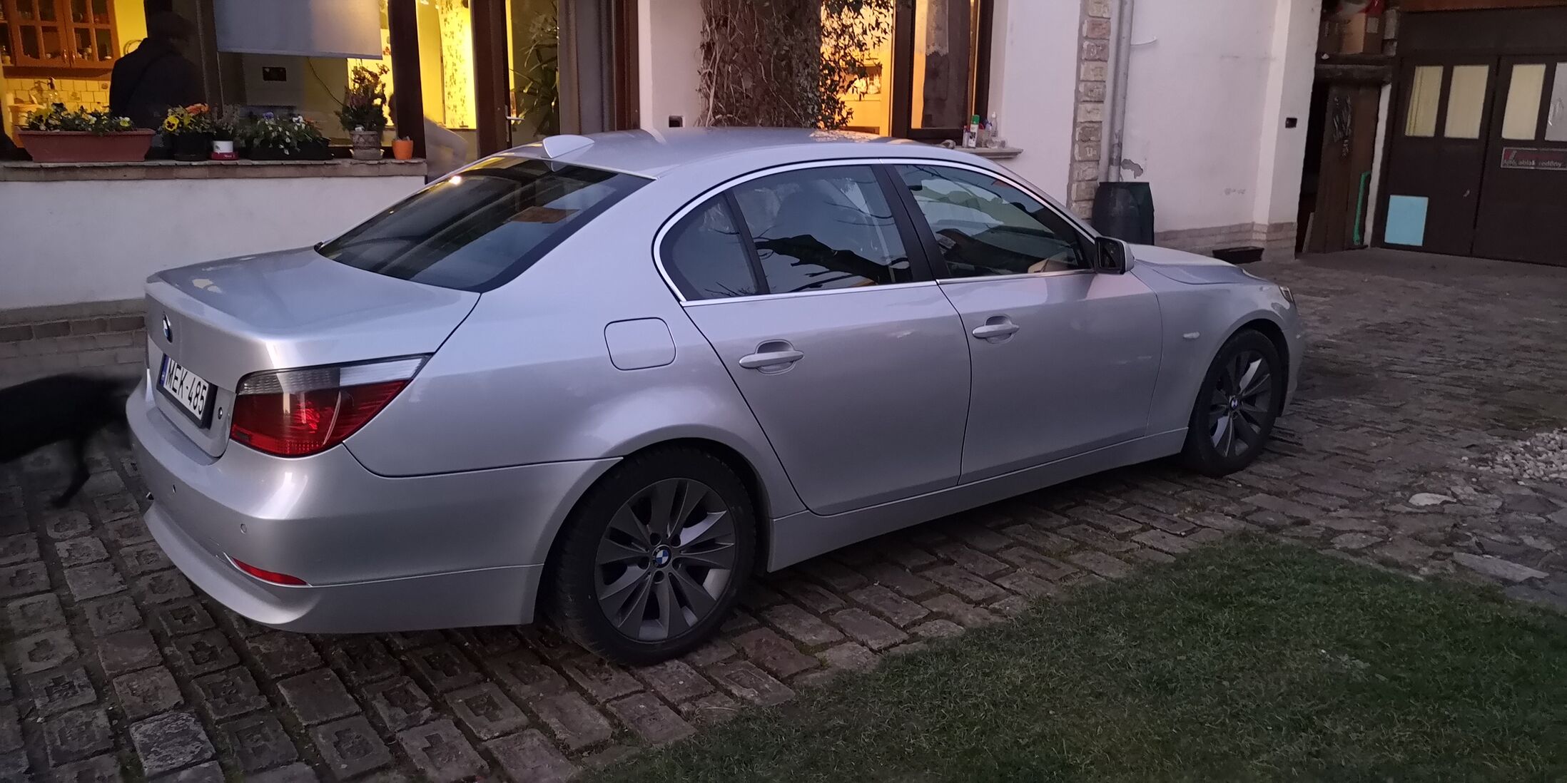

Más. Haverom vett egy kocsit és a felni ami volt hozzá style 172 19", neki nem kellett így megvettem. Eredetileg csak 18-ast akartam de ha már itt van, 100-at nagyon megérte a szett új Hankook gumikkal még befektetésnek is. Hátul 255
Komolyan elgondolkoztam rajta így 3 nap használat után, hogy lehet visszateszem a 17-es kerekeimet mert a szar utakon megöl, olyan közvetlen átadja az úthibákat, sajnálom a kocsit kb. [kép]
