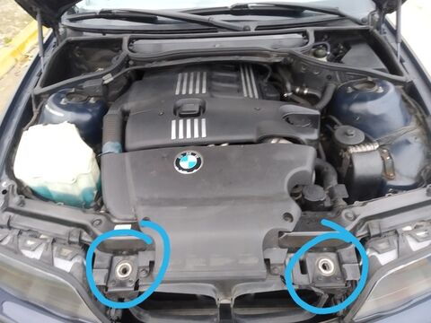

Newlachka
Srácok!
Mit kell vennem ahhoz,hogy a motorháztető nyitó fülek visszaugorjanak?
A gondom az,ha felnyitom a tetőt akkor megszorul nyitott állapotba,és csak csavarhúzóval tudom őket kitessékelni. Kékkel karikáztam mire gonddolok.
