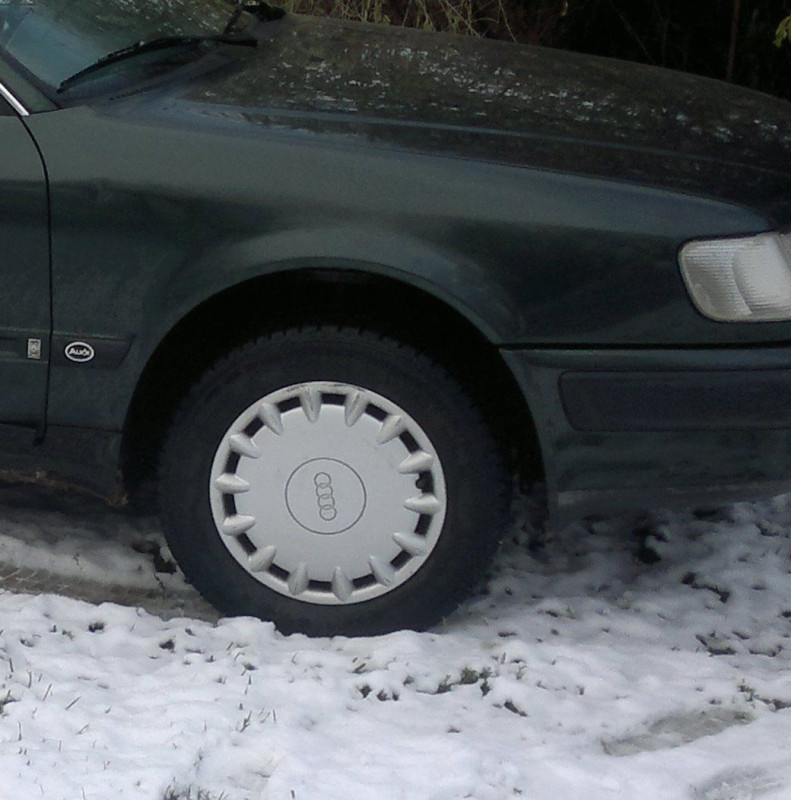

Szerintem vicces volt
... Tényleg béna szögben lettek lefotózva, nem lehetett látni, hogy mennyi hely marad a sárvédőívek alatt. Nem semmit kaphattak amúgy, hogy már rugó is eltört. Ha elöl van plusz 2-3 cm hátul meg annyival fáradtabb, akkor simán kijön az 5 cm difi, amit az új hátsókkal eltűntetsz.

Uraim,
Köszönöm mindenkinek a segítséget a rugókat illetően(az allroad coupe-t leszámítva, az kicsit bemart), szerencsére minden oké.
Nem hagyott nyugodni a kérdés, hogy vajon tényleg bele valót vettem-e, ezért tegnapelőtt hajnalban kigugliztam az online ETK-t, ahol alvazszam alapján sikerült meg bizonyosodni a cikkszámról, jó rugót rendeltem, ez való bele gyárilag.
Az, hogy az eredmény ilyen lett az egy dolog, több oka lehet. Egyrészt a hátsó lehet h picit már meg van fáradva, ill. az is lehet h már akkor sem a saját rugói voltak benne, amikor 2 éve hozzám került az autó.
Mindenesetre vszinű kap hátra egy új lengéscsillapító + rugó párost és ezzel a dolog le lesz tudva.Mégegyszer köszi mindenkinek.

Egy a saját példa. A korábbi autómban eltört az egyik első rugó. Vettem bele 2 bontottat egy ugyanolyan motoros de nem ugyanolyan felszereltségű autóból. 0.2 tízed milliméterrel vastagabbak voltak a bontott rugók és ez elég volt ahhoz, hogy láthatóan megemelkedett az autó.
kenguru99
A következő a gond nálad. A gyárak a felszereltségtől és motoroktól függően nagyon sokfajta rugót alkalmaznak. Ezek között nagyon pici lépcsők vannak, akár csak néhány század milliméter a különbség. ( a rugóacél átmérőjében) Az utángyártóknál ez a fajta kifinomultság nincs. Van egy, esetleg két fajta és kész. Túl erős a rugó az autódba, azért emelte fel az elejét.
Első körben azt javasolnám, hogy fogj egy tolómérőt és mérd meg a új és a régi (ha még megvan) rugóacél átmérőjét. Látatlanban is szinte biztosra mondom, hogy 1-2-3 tízed milliméterrel erősebb az új rugó. -

chess001 #40201 üzenetére
Miért vagy ennyire biztos benne, hogy rossz rugót rendeltem? Nem lehetséges, hogy csak a hátsó rugó van inkább megfáradva?
Sok varáció nem volt a boltokban: M-es (kézi vagy automata), alap futómű (kézi vagy automata)Ezredes Mester,
Konkrétan ezt a rugót rendeltem: [link] Hogyan tudnék megbizonyosodni, hogy tényleg ez való-e bele? A hátsó lengéscsillapító is cserés, pár hét múlva lesz esedékes, érdemes lenne azzal együtt a hátsó rugót is cserélni? Hátha megszűnne ez a szintkülönbség, ahogy CharlieDrop is említette?
H.Ezredes
Csalóka a 2 kép teljesen máshonnan és más szögből van fotózva illetve ez a kerék is kicsi így becsapós azért. Tegyük fel jó rugót vásároltál hozzá ( az össze tud ülni.....) Berakod az új rugót új gátlót új toronycsapágyat az simán emel/emelhet rajta 3-4cm-t. A hasmagasság kérdéssel meg pontosítanék mivel sokan azt veszik alap magasságnak amikor a kocsi már 10-15 éves van benne 150-200-300E Km.... Miközben a gyári magassághoz köze nincs a kocsinak. Mikor pedig kap új gátlót toronycsapágyat stb akkor "visszakerül" a gyári magasságba és mindenki juj de magas lett vagy megemelkedett stb holott a fos magasságból gyári magasságba került vissza..... Egyébként idővel szépen csökken majd a magasság ahogy beül minden és használódik.

Ahogy írta, nem normális. 1-2 cm lehet benne van, azok elég öreg alkatrészek lehettek, és azok sem az általad említett részek... Rossz alkatrészt raktál be, a lengéscsillapító, meg rugó, ha összeül dobhatod ki, már nem tölti be a funkcióját. De új bmwt alkottáp all-road coupé.
