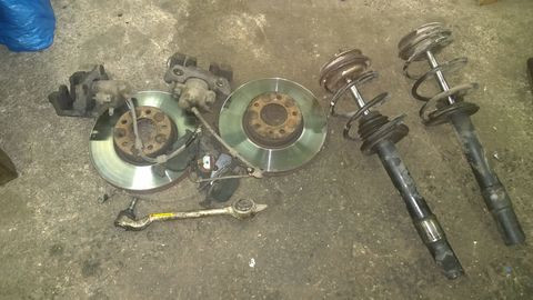

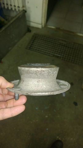

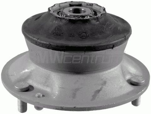

Miért ne lenne normális,hogy magasabb lesz a kocsi ?
Egy összeült szar toronycsapágy + egy szar gátlóval soha nem leszel gyári magasságon
Halálra össze vannak ülve a toronycsapágyak ahogy bekerülnek az újak egyértelműen feljebb fog kerülni.... + az új gátló rendesen dolgozik és kirúgja magát ahogy állnia kell.... ( 5cm-t azt soknak találom de 1-2-3cm simán benne van... )

Hogy lenne normális 5 cm mozgás a futóműnél? Megváltozik a tömegelosztása is, az E90 is szar, meg a tied is. Vak segíti világtalant... Tényleg menjetek el valami kicsit hozzáértőbb helye!

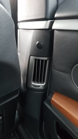

Gyárilag nincs ilyen gomb egyik autóban sem. Így nem fogja neked innen senki megmondani,hogy mi célt szolgál.

Nyomd meg. Nem fog felrobbanni a kocsi.

Átalkul autobottá,mint a transformersben

Jaro motornal nyomjad meg.

leszállásjelző
