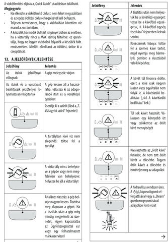

Ha mar daralt egy adagot, es nem jott ki kave, akkor tul finomra van allitva az orles. Ha mas, kihuznam konnektorbol, vissza, tartaly es zacctarolo ki-be, vizszurot megneznem hogy oke-e (esetleg kivennem egy kave erejeig, hatha ott akad el a viz). Esetleg a gozzel kapcsolatos gomb van rossz allasban. Mas otletem hirtelen nincs.
(ami nem zold, hogy miert kene vizadagolo ha kavet fozol, a vizadagolo az a kis csap, ami a tejtartaly helyere megy opcionalisan, nem?) -

Ma vettünk a Sparban egy Delonghi Ecam 293.61 kávéfőzőt.Minden jól ment az elején. Összeraktuk. Beállítottuk(vízlágyító szűrő, gép beállítások ).
Engedett is le pár csésze meleg vizet.
Betöltöttük a szemes kávét,hogy kávét is főzzünk.
Megjelent egy piros háromszögben egy piros felkiáltó jel és villog a hot water csésze. A könyve szerint helyezzem be a vízadagolót,de az benne van. És ennyi innen semmit tudunk kezdeni.
Mit csinálhattunk rosszul? -
