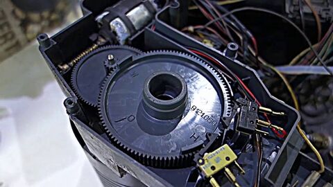

Dr. Szilikát
A régi, nagyobb méretű Saeco gépeknél a hajómű egy önálló műanyag házban kapott helyett, ez még elég erős konstrukciónak tűnik. Sok használat után sem találtam különösebb kopást benne. Később a méretcsökkentés miatt a gépváz része lett.
Lehet, hogy megugrik a csigahajtás, vagy a kis fogas:
Itt a nagy fogaskerék túloldalán van a főzőegységet hajtó csonk, két mikrokapcsoló a két végállást érzékeli. Netes kép, enyémben a motor nem volt így berohadva.

Nabumm betettted a kések közé, azon meg átment.
Csinálj őrölt kávésat üresen: állítatsd be úgy mintha őrölt kávésat csinálnál, de ne tegyél bele kávét.
Viszont a használati utasítás megmondja, hogy a főzőegységen levő jelzések helyesen egymás felé nézve legyenek. Valszeg csak ez maradt ki.
Amúgy valahol van egy videó melyben ecsetelik miként kell jól tisztítani, na ott bemutatják miként lehet a dugattyút kimozdítani, átmosni es visszatolni, mand pattintani a pöcköt a helyére. -
Dr. Szilikát
Vissza viszont nem tudtam tenni mert a belső kis henger nem jó pozicióban volt a félbemaradt folyamat miatt gondolom. Ezert a hátulját leszedve azt is be kellett állítanom.
Nem tudom, mit értesz beállítás alatt, elvileg csak be kell kapcsolni (szükség szerint áramtalanítás után) a főzőegység nélkül, így visszaáll alaphelyzetbe. Szervizajtó meg egy konkrét dolog, aminek egy mikrokapcsolója szokott lenni, amit ellenőrizni kell ilyen esetben.
Kaci84
#85578752
#5301
Köszi a választ. Sajnos nem találom ott mi lehet a gond. Viszont az 5 éves fiam addig nyomkodott ott valamit hogy a hibaüzenet helyett vilogott a kávé mennyiség és erősség beállító meg a start/stop gomb. Sajnos valamit elnyomtam most megint ott vagyok hogy csak a hibaüzenet. Fogalma sincs hogy hozta elő én már minden gomb kombinációt próbáltam. Lehet ha jó gombot nyomtam volna onnan folytatta volna a főzést ahol elakadt korábban? Esetleg tudod hogy lehet ezt újra előhozni?
Most azt mindja ő már megjavította de én újra elrontottam… 😄
