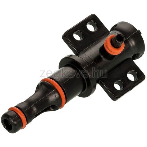

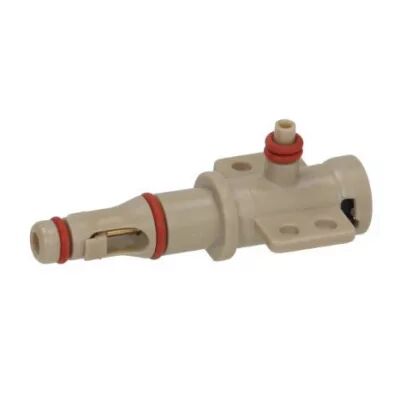

Így néz ki, a főzőegység tetejére van csavarozva. Gyárilag nekem ilyen volt, lecseréltem (rugó és golyó maradt) ez lassított a lefolyáson és a "mű-crema" is több lett, bár annyira nem is tűnik műnek, mint a nyomásfokozós karokkal, azok tényleg habot nyomnak, de ez sűrű, tartós cremát ad a megnövekedett nyomás miatt.

Az eredeti konstrukciót kell követni, mert egyiknél a szelep zárja a rendszert, hiányában kifolyik a víz nyugalmi állapotban, nem lesz gőznyomás sem. Ez egy önzáró szelep, azaz ahogy nő a nyomás, önmagát egyre jobban bepréseli, tehát szét is robbanhatna hiba esetén a gőznyomástól, de ez ellen véd a pumpa utáni biztonsági szelep. Nyitását a főzőegység hüvelye végzi.
Másik változatnál (alsó) viszont a fejrészben szintén van egy rugós szelep, de az nem önzáró irányú, hanem csak kisebb nyomást megfog, így a víz nem szivárog és még gőzt is tud tolni a tejhabosító irányába. Ha viszont utóbbi irányt zárja egy mágnesszelep, a pumpa ereje könnyen leküzdi a rugós szelepet és a víz megindul a főzőegységbe.
De többféle vízrendszert találtak ki ezeknél.
