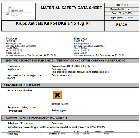

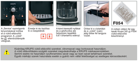

Vízkőoldó előzményhez kapcsolódva, a Krups gyári ajánlása, ami szintén egy acélcsöves bojler, illetve még egy kis öntött alumínium alkatrésze is van a víz útjában (ami általában kevésbé bírja a savat, pontosabban a magnézium ötvöző miatt kissé elszíneződhet):
Ettől függetlenül, a gyártó által ajánlott F054 vízkőoldó kristályos citromsavat tartalmaz, 40 g egy tasak.
Így a tartályon lévő CALC jelzés szerint 440 ml vízbe kell tenni 40 g citromsavat, ami 9 %-os oldatnak felel meg.

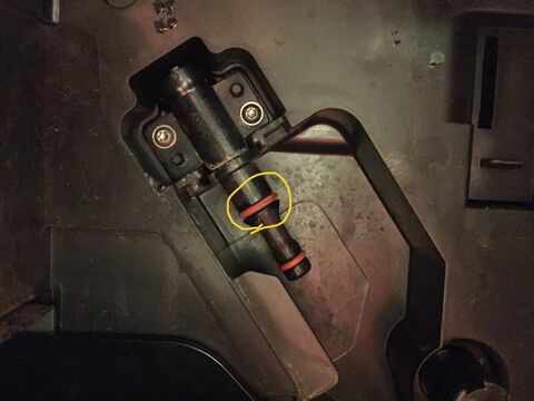

Megvan!
Így van! Pipacső egyik gumija megvan repedve! Hogy orvosolható? Látom 2 csavar fogja azt a valamit. Itthon szerelhető? 13 hónap után normális ez a repedés?
Dr. Szilikát
Carasc0
#5045
A főzőegységbe menő forró víz semmiképp sem szivároghat a csepptálcába, akár alsó vagy felső fémszűrő szennyezett, nem képez akadályt, normális esetben. (Főzés után folyik vissza egy kis víz a hengerből, ami normális.)
A pipacső tömítése (O-gyűrűk) lehet például hibás, de az szemre is látszik általában, amikor már le van rongyolódva a gumi. A főzőegység belsejében is van egy kis tömítése a befolyó hüvely végződésének, az kevésbé hibásodik meg, mivel nincs kitéve kopásnak, de akkor onnan folyna le a víz.
Valamint a pipacsőhöz gépen belül csatlakozó elágazó műanyag alkatrész hajlamos megrepedni, ha a tiédben is olyan megoldás van, amit láttam egyik videóban.

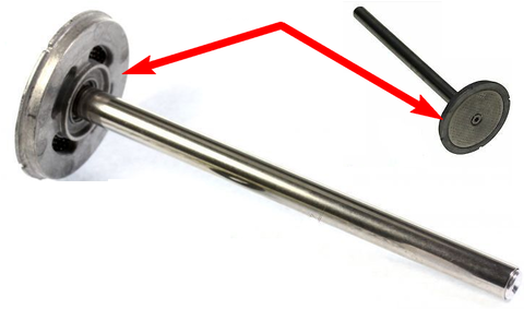

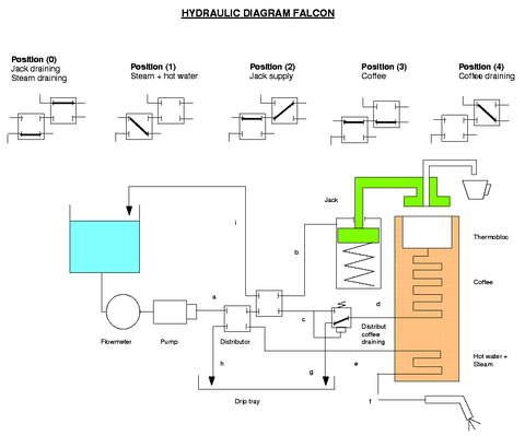

A szerelős videók alapján kíváncsi lettem én is a Krups technikájára, noha nekem a Saeco is bevált, de nem bírtam ki, vettem olcsón egy hibás darabot, szerelni / tesztelni.
Darabokra szedtem, átmostam stb. A hidraulikát mondjuk nem szedtem szét, működik rendesen. Vízköves volt az elosztószelep, meg a bojlert is savaztam, illetve előbb zsíroldóztam, mivel itt a bojlerbe folyik vissza a víz a pogácsából, miközben szárazra süti a végén.
https://www.youtube.com/watch?v=b93bJvBAols
Eleinte ódzkodtam tőle, mert itt nincs kivehető főzőegység, ami könnyen lemosható, karbantartható önmagában is. Ezt legfeljebb kompenzálom azzal, hogy időnként szétkapom takarítani.
Viszont kétségtelenül érdekes a hidraulikus prés, ami nagy erővel nyomja össze a pogácsát, illetve közvetlen a bojler tetejébe töltött őrlemény, ami már őrlés közben elkezd átmelegedni, így jó hőstabilitást feltételez.
Amit nem szabad, hogy szerelés közben jobb oldalára fordítani a készüléket, mert a bojler maradék vize az őrlemény kis csúszdáján pont visszafolyik a daráló felé, így a kijáratban lévő őrlemény rögtön megszívja magát és elzárja az utat. Ilyenkor rögtön szét kell szedni és kitakarítani az őrlőt.
De nem szívesen válnék meg a Saeco technikájától sem, legfeljebb így a két gépet lehet használni kétféle babbal is, vagy nem tudom, mi lesz még ebből.

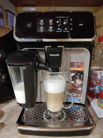

Megjött a masina (Philips EP3246/70). Kibontás után küllemre egy csoda, és az összeszerelés is példás. Megcsináltam a beüzemelést. Elsőként egy Roma Espresso (35% arabica-65% robusta) szemessel próbáltuk. Nem hozza az igazi kávé élményt, legerősebb fokozaton is gyengének találom (igaz cappuchinohoz). Olyan mintha nem lenne a kávénak megfelelő intenzív Íze. Este megyek veszek A Lidl-be Lidl Bellarom Bio és Bellarom Crema-t. Meglátjuk. Viszont kipróbáltuk a őrölt Tcibo Exclusive-ot, na ott jött az íz, na az fantasztikus volt. Valami ilyesmit kéne szemesben elérni.

Nem is csak a csúszópálya kenése érdekes ilyen szempontból, hanem a felső dugattyú gumitömítését is érdemes levenni, átkenni időnként.
