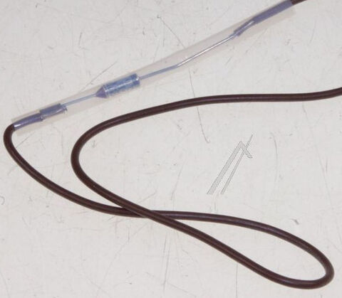

Dr. Szilikát
tepenzed #4269 üzenetére
Ha nem fűt a bojler, mert szakadt a fűtőbetét vagy leoldott a hőbiztosíték, akkor nyilván hideg, csak ezt azért nem írtam, mert előzőleg forró vizet említettél.
Saeco bojleren lehet olyan hőkapcsoló (felső kép), ami lehűlve "magától" visszakapcsol, vagy amit vissza lehet / kell nyomni (szétszerelést igényel).
Lehet hőbiztosíték (alsó kép), ami egyszer kiolvad és utána cserélni kell. Vagy a fűtőkörben egyéb hiba is elképzelhető.
tepenzed

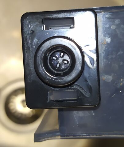

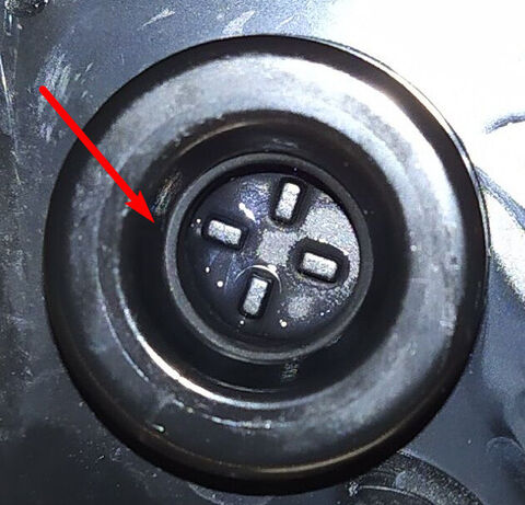

Dr. Szilikát #4266 üzenetére
Dr. Szilikát
Víztartály kimeneténél egy gumitömítés gondoskodik erről, azt kell cserélni vagy minimum leápolni szilikonzsírral, alapos tisztítás után.
Pl. vízkőlerakódás is akadályozhatja a résmentes zárást, vagy idővel a gumi keményedése, tágulása, ilyesmi. Igyekszem is időnként vékonyan megkenni az Oxett A2 anyaggal, ami inkább olaj, mint zsír, a célnak nagyon jól megfelel.

Sziasztok, philips ep2231/40 gép kikapcsolt állapotban szivárog.
Tegnap este 7 és ma reggel 8 között kikapcsolt állapotban a teli víztartály fele szivárgott az alsó tálcába, a piros jelző teljesen felemelkedett a mennyiségtől.
Ma reggel 9 és du fél 2 között a tartály negyede szivárgott ugyanúgy kikapcsolt állapotban.
Raktam poharakat a kávé kiömlő és a gőzölő alá, de azok üresek szóval nem onnan jön a víz.
A gép márciusban volt használva párszor, aztán dobozában pihent 5 hónapot, múlt héten beüzemelés előtt nagy karbantartás volt.
Mi lehet vajon a szivárgás oka? -
