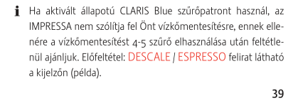

Jura leírásában is láttam a szokásos beállításokat, vízkeménység stb., attól függően figyelmeztet, vagy nem:
Mivel a vízkeménység 1-30 °dH között állítható menüben, így van lehetőség nagyon lágy vizet állítani és akkor bizonyára ritkán figyelmeztet.
Ahogy írják, bekapcsoláskor és kikapcsoláskor is automatikusan öblíti a rendszert, ami hasznos, a belső tisztaság fenntartása érdekében. Csak oda kell készíteni valami edényt, amibe engedi a vizet.

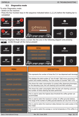

Hasonló példa:
philips_saeco_exprelia_series_coffee_machine_sm_rev00.pdf
Átlós gombok:
https://prohardver.hu/tema/automata_kavegepek/hsz_3737-3737.html
https://www.elektroda.pl/rtvforum/topic3701310.html
Csak teszt módban nem feltétlenül mutatja meg.

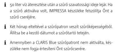

Időközben megtaláltam azt a képet, amit már régebben elmentettem magamnak a vízszűrő betétekről.
Még a PicoBaristóról annyit, hogy a ~4 év alatt kétszer cseréltem (1 nagy és 2 pici piros) gumigyűrűket, de más szerelés nem volt szükséges.
Tejet "nem látott" a gép, mert csak presszó vagy néha hosszú kávét főzünk, ezért sokkal könnyebb a tisztán tartása is.
Az őrlő az utolsó előtti finomságúra, a kávé 4-es erősségűre van állítva, így van megfelelő crema és a zaccpogácsa is egészben marad.
