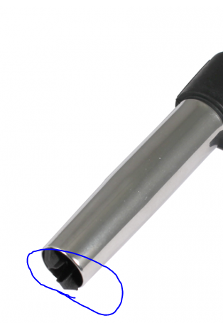

bbsofficial #4825 üzenetére
Fúvóka, amiben lerakódhat a tej. Tűvel óvatosan ki lehet piszkálni.
tepenzed
Nekem is volt ilyen. Két probléma volt a Panarelloval. Voltak benne lerakódások, illetve a végén az a műanyag bigyuszka beljebb nyomódott. Kivettem teljesen, jól kitakarítottam a csövet belülről és visszaraktam a műanyagot és teljesen kitoltam a másik végén, ameddig csak ment. Illetve a tejet is érdemes megnézni, múltkor egy másik fajtát vettem, na az aztán képtelen volt normálisan habosodni.
