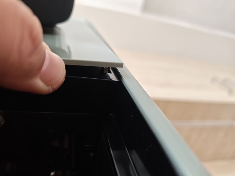

Írtam nekik, hogy küldjenek egy új előlapot. Marhára nincs kedvem a gépet küldözgetni
Ahogy nézem kifolyót 1 csavar fogja azt ha leszedem lejön ez az előlap.
Ha csak az van hogy viszik az egész gépet, lehet inkább megjavítom magamnak, nem nagy dolog. Így nem hagyom, az fix

Közben látom már, törött a kis fül ami oda fogná
amúgy benne van hogy én törtem el, mert a tálca konkrétan nem akart kijönni. Valszeg bezacskózott állapotban nagyon be lett nyomva a gyárban vagy szállítás alatt. Amúgy doboza szét volt ütve rendesen.
Írok nekik, kíváncsi leszek mire fut ki ez. -
