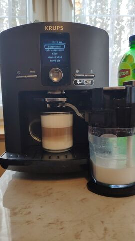

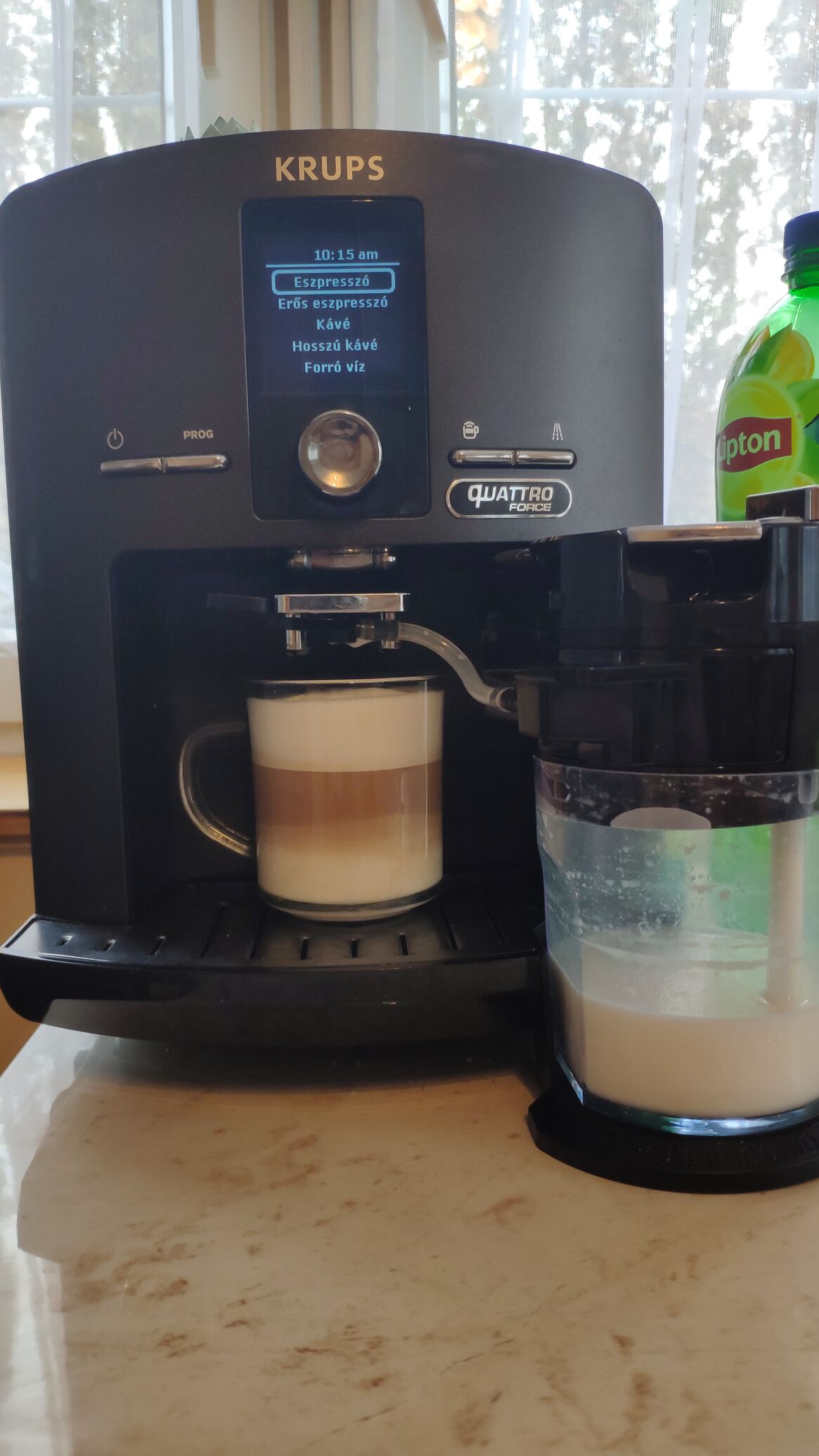

Black Friday akcióban nagyon olcsó ez a gép, ennyiért még soha nem láttam [link]
Nekünk ilyen van, tudom ajánlani, ennyi pénzért meg pláne! -
