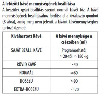

Nem teljesen tiszta nekem merre kellene tekergetni. A leírásban az szerepel (115. oldal), hogy "Minél alacsonyabb az őrlés beállítása, annál finomabbra őrli a készülék a kávészemeket". "Amikor a daráló elkezdi a darálást, nyomja le a darálóbeállító gombot, és forgassa balra vagy jobbra. (ábra 17)" Tehát akkor elvileg az 1-s felé kell tekerni, akkor lesz finomabb? Én simán elkezdtem volna 12-s felé tekerni, nekem az tűnik logikusnak, minél magasabb annál finom...

Köszönöm, holnap kipróbálom, megnézem amiket írtál és akkor állítok a finomságon. Ehhez nem nyúltam, alap állásba hagytam, felénél van (1-12 fokozat van ha jól rémlik). Ezt lehet állítgatni nyugodtan, nem kell más beállítást hozzá hangolni?
