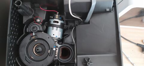

Csavartam még az őrlő tárcsánkb. addig, amíg a te képeden a kék pötty van.Az eredmény nekem nagyon bejön
,ezt vártam mióta megvettem a gépet.
#85578752
#85578752
Oda ne rakj csavart. Rugalmasan van felfüggesztve alatta egy rugóval, a garatnál egy gumival és a motortesten lévő gumigyűrűvel. Csak hangosabb lesz.
A fedél maradjon lötyögős, megintcsak azt jelzi hogy nagyon leül a daráló, hangos lesz...
A fehér vonalnak kb, a kis körívvel kell egybeesnie gyárilag, ahogy rajzoltad.
Eltekerheted amíg bírod üresen és oda állitod az állító tüskét minimumra, így összerakva a minimum állapottól tudod tekerni fölfelé.
Nálam az új őrlőnél a minimumig lehet csak tekerni, az én tárcsámon 3-as van, a tiéden ahogy látom 4-es, nem tudom ezeknek van-e jelentősége.
Elvileg nem tud összeérni, le van korlátozva a menetes vájat, a régi Xsmall-omon teljesen össze lehetett tekerni, az új őrlőn már nem. De nálam így is akadozik a minimumon az őrlés, 1-esen szép finoman fut és az eredmény is jó. (Max hőfokon és 1/5 kávészemes aroma beállításon, 22 ml-t főzve 16 másodperc alatt)
Till@
Belenéztem a gépembe
( Philips Series 2200 EP2221/40 )
Két dologra lettem figyelmes:1. A képen pirossal karikázott helyen nem volt csavar vagy stift.Látható módon pótoltam egy csavarral.Úgy gondolom hogy ott van rögzítve a daráló.Jó az elképzelés, vagy lógni kell az egész egységnek, és csak a beállító tengely "rögzít" ?
2.A daráló tengely végén lévő félgömb fedél lötyögött eddig (úgy gondoltam gyárilag ilyen).Összeszerelésnél sikerült fixre húzni.Mi a helyes pozíció ?
A legfontosabb hogy 2 foggal eltekertem a minimum beállítást, a piros vonal jelzi az eredeti állapotot.Az eredmény 1-es aromaerősségen is szép crema keletkezett, tartja a cukrot, kb mint eddig 3-as beállításon, és finomabb lett a kv.A nagy fogaskereket meddig lehet tekerni, össze tud érni teljesen betekerve ?

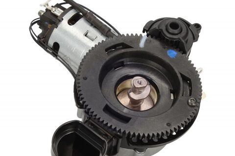

EP3510 darálócsere után (kissé akadozva) olyan finomra őröl, hogy már-már presszókávé minőséget ad túlhúzott nyomásfokozóval. Már csak egy kis szűkítőzés kéne valahol az ULKA és a kazán között, de így is jó, 35 ml 25 másodperc alatt, vagy 25ml 15 másodperc alatt, cappuccinohoz tökéletes. Ma csak kilencet kellett egymás után főznöm, nem okozott fennakadást.
Amúgy ez az őrlő sem olyan már mint a régi Xsmall-é, ezt sem lehet a végtelenségig összetekerni, de azért jobb mint a gyári (hibás) volt.
#85578752
Most hogy már van tapasztalatom az új őrlővel és nem csak a friss kávé okozta javulást érzem, nyugodtan mondhatom, hogy az eddigi őrlő csak pocsékolta a kávét és kár hogy selejtest fogtam ki.
Az új őrlőben van forgásszenzor, amit az EP3510 nem használ, ráadásul vastagabb a motor pár tized milliméterrel, így valamennyire hozzáért a belső testhez és hangos volt. Átcseréltem a motort a régi és új között, csendes lett és jól őröl.
Ha valakinek hangos a Philips gépe őrlés közben, nagy valószínűséggel rosszul rakták össze, a gumi gyűrű meg a rugó jelentősen csökkenti a zajt ha nem ér hozzá a házhoz a motor.
A különbség igazából az elforgatható álló kerámiakés tartójában van, nekem gyanús, hogy az olcsóbb modellekbe olyan verziót raknak ebből, ami nagyobb távolságot ad a két kés között, így sokkal durvább szemcsés az őrlemény, csak hosszú "német" kávéhoz jó. Lehet hogy elég lett volna egy őrlőkést meg a felső tartóját vennem, nem tudom, így most mindenesetre jó az őrlemény minősége, jobb az eredmény. -

Közben megérkezett az őrlő és kicseréltem, sokkal szorosabbra lehet állítani mint a gyárit, majdnem összeérnek a kések. A gyáriban az állórész betétre 1-es van írva, az újnál ez 3-as, nem tudom van-e összefüggés, de a gyári sosem őrölt valami jól. Most először állnak össze a zaccpogácsák egésszé, a főzet sokat javult.
