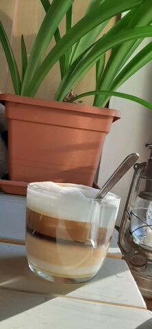

Én egy ilyen tejhabosítót használok.
A gőzcső helyére kell feltenni, ha végeztem átnyomatok vele egy kis vizet és kész.
Szeretem a végeredményt: -
