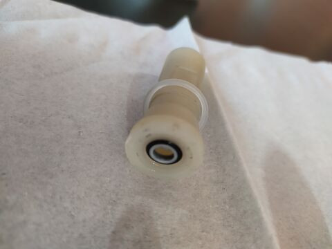

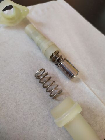

8nemesis8
Hát ezen túl sok mindent nem kell magyarázni.
Pont ez a gondom, hogy egy normális emailt nem lehet nekik írni? Mindegy is a facebookon tökéletesen segítőkészek. Elvileg küldenek új csepptálcát így a holnapi futárt lemondjuk!
Remélem más hiva nem jön elő, láthatóan ez nem sérülés, hanem hibás darab.A store oldalán találtad azt hozzáadtam többször is remélem ér majd valamit

Hát nekem az a meglátásom, hogy egy vadonat új gépet ne kelljen javítani, véletlenül egyszer gariba kellene küldeni akkor meg kérdezik, hogy leejtettem vagy miért van ragasztva. Ettől megkímélném magam.
A szervíz azt mondta, hogy küldenek új gépet, lévén 1 hetes a termék... A gondom, hogy kérik vissza a gépet és kb 2 hét mire lemegy a csere...oszy: Hol tudok egyébként írni nekik? Csak ezen a hülye f*cebookon tudtam kommunikálni velük... A tetőnél mi volt a gond, nem tudod véletlenül? ugyanúgy gariba?

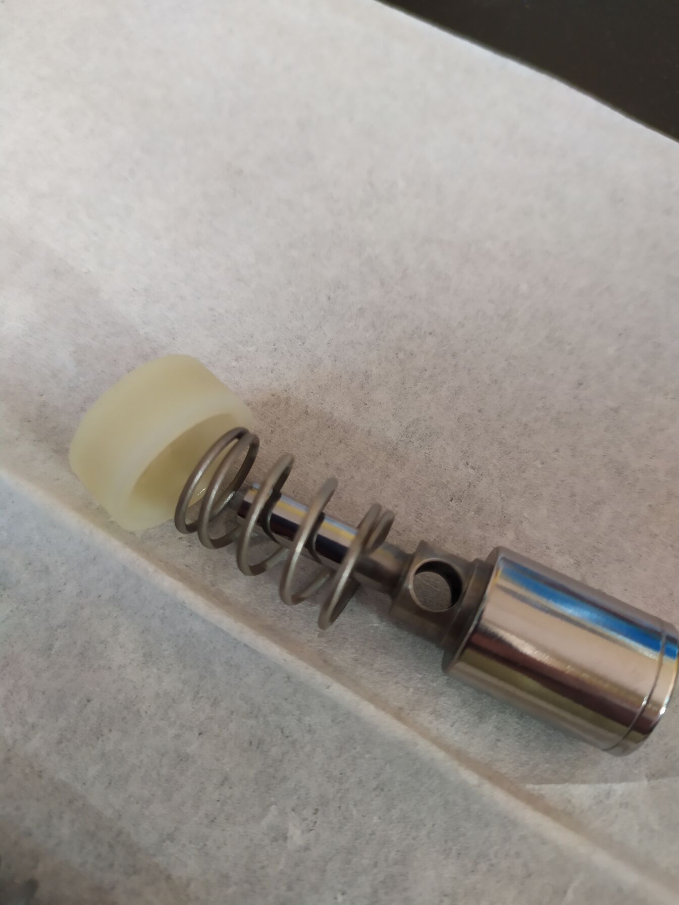

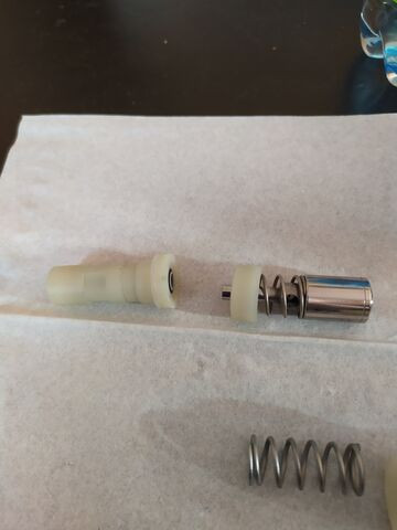

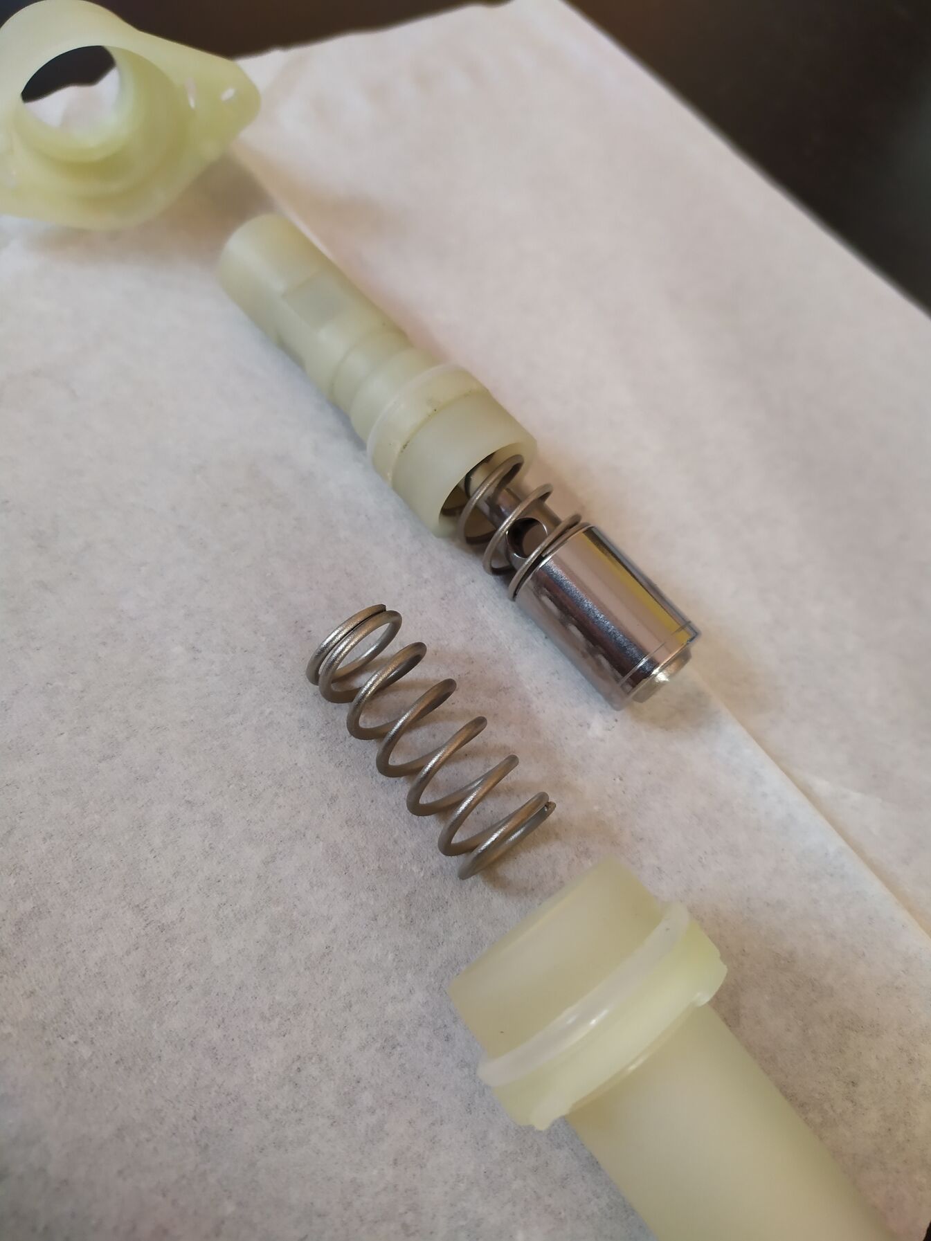

Képzeld el, hogy megint azt csinálta. Alul vízes volt. Lámpával nekiláttam átvizslatni és maga a csepptálca gyárilag selejt...
konzumpro: Ezt próbáltam, köszi! Ezzel nem volt gond.
Hát az tuti, hogy nem fog kapni... De le sem megyek a csomagért, epdig le szoktam menni ne kelljen emeletre cipekedniük...Csatolok egy képet a hibáról. Le is videóztam, sérülve nincs és folyamatosan cseppen, ha már nem kevés víz van benne. Eddig azért nem jött mindig elő, mert egy külön pohárba engedte a kezdeti "rinsing" vizet és a végén lévőt is.

8nemesis8
#2286
Nem valószínű hogy sérült. Érdemes megnézni a tartály talpszelepnél szivárog-e, kikapcsolt állapotban üres csepptálcával, folyik-e bele pár óra után. Tisztításkor a főzőegységből még pár csepp víz kifolyhat a tálcába, ha előtte kiveszed és csak utána húzod ki a tálcát akkor nem. Én mindig elfelejtem, foltos alatta a pult, le kell törölni néha.
A futár meg nem kap kávét ezek után.

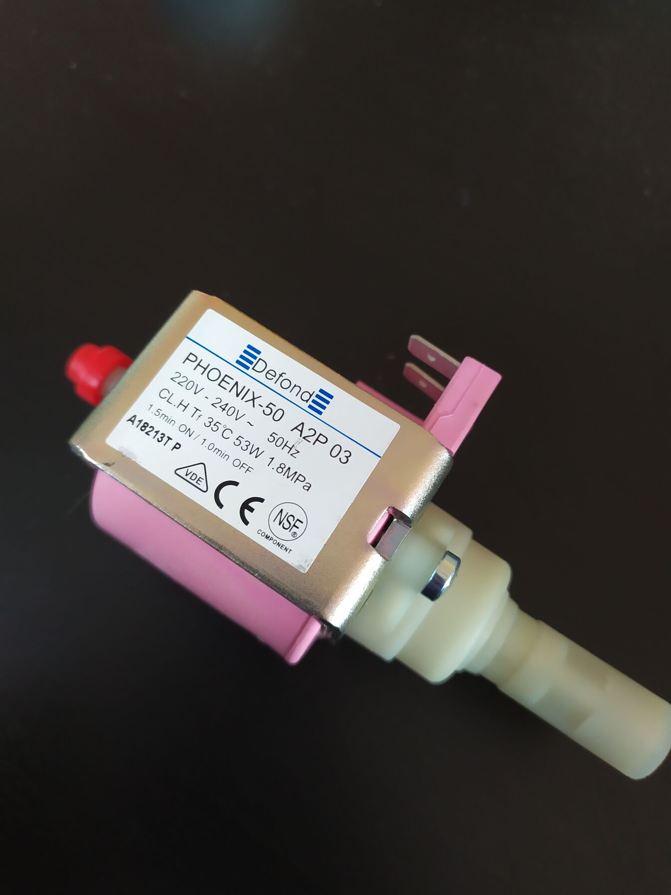

A pumpacsere óta halkabb lett a gép, de még mindig hajlamos volt valami rezonálni.
A tálcán lévő előlap belsö oldalán van egy fül, aminek valami lemezrugóba kéne illeszkednie, hát ezt nem teszi, mert ennél a modellnél (3510) nincs ott semmi.
Egy ikeás bútorláb alá való filckorongot ragasztottam oda, ahová a fül belóg, így minimálisan megtámaszkodik rajta betolva, nem rezonál, tök halk lett így a gép, profibb benyomást kelt. -

Philips automatában cseréltem EP5GW-t EX4GW-re.
Halkabb lett.A pumpa az Expolygonból jött, ~5e-es tétel. Kicserélni nem volt szórakoztató, hőlégfúvó kell a hőbiztosíték kiszabadításához a régiből. Mindig rizikós az összeszerelés, izgulni, hogy fém menetben a műanyag OPV menete nehogy megszakadjon, stb. Mindegy, úgy néz ki működik.
Az EX4-ek akár 19 bar-ig felmennek, az EP5 15 bar-jával szemben, de mivel ez az automata mint mindegyik, nyomásfokozós, az OPV helyett itt a nyomásfokozót kell állítgatni, hány bar-on nyisson, jó lenne megmérni meddig megy fel a nyomás. A gyári rugó + kerámia pöcök nem sok nyomást hozhat létre, plusz SBS szűrővel már kezd jó lenni, persze jó lenne egy visszacsapó szelep ami visszaengedi a levegőt amikor a főzés végén a dugattyú már visszafelé halad.
A végeredményben nincs sok különbség, bár mivel lassabban épül fel a nyomás az elején, újra kellett állítani a mennyiséget, minimálisan lassabb lett a lefolyás, 24ml főzet 18 másodperc alatt, az eddigi 16 helyett.
Mintha precízebb lenne a főzet, kevesebb keserű utóízzel, elviselne egy kicsivel finomabb őrleményt is, majd meglátjuk milyen lesz a későbbiekben.
