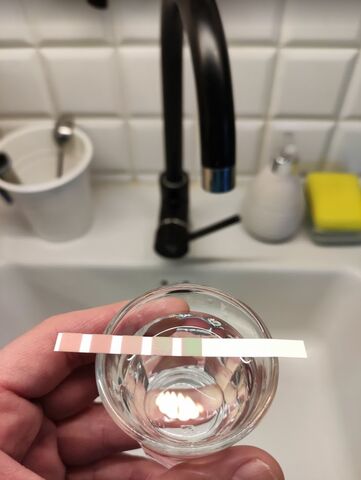

Érdemes ezt megvenni :
Vagy inkább tesztcsíkot vegyek ? -

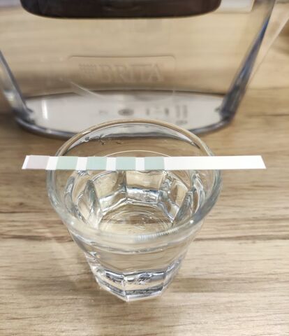

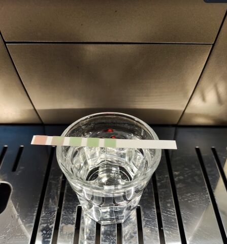

Ha már belekezdtem a Brita szűrő élettartamának és a szűrési hatékonyságának a tesztelésébe, gondoltam megcsinálom a picobaristo kávéerősség tesztet is, még ez is folyamatban van
Egyenlőre azt már tudom, hogy leggyengébb fokozaton 10, második fokozaton 13gramm kávét darál le, legerősebb fokozaton pedig 17grammot.

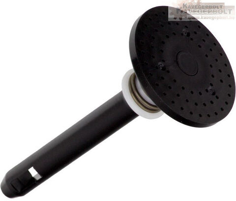

A főzőegység szélén belül mi az a drapp színű tölcsérszerűség? Fura rozsdás színű lerakódás van a belső felén.

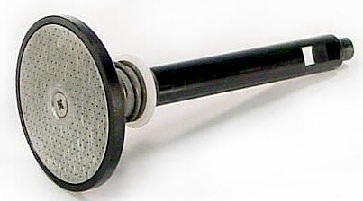

Sőt, zuhanyzással még alaposabban tisztítható. Valaki mondhatná ugyan, hogy erős zuhanyzás a zsírzást is leviheti, de szerintem a szilikonzsír elég jól ragad, vagy lehet pótolni is.
Ráadásul ez annyira kopásálló konstrukció, hogy amelyiket egyáltalán nem keni a gazdája, az is csak végzi a dolgát rendületlenül. Nem azt mondom, hogy mindenki hanyagolja el, csak érezzük, hogy mennyire igénytelen a szerkezet, amit egyébként főzőegységnek neveznek az angol és német leírások is. A magyar forgalmazó / fordító terjesztette el a "központi egység nevet", nekem úgy tűnik, hogy csak saját kitaláció alapján. (Szerintem a gép processzora / panelja "központibb" egység, de kinek, hogyan tetszik jobban.)
Amint látom a képeden, ezeknél már tisztán műanyagból készül az alsó szűrő. Voltaképpen mindegy is, sőt valószínűleg megkönnyíti az öblítővíz visszafolyását a csepptálcába.
Korábban volt itt szó a zacctartályba ürített öblítővíz problémájáról, amit okozhat a fémszűrő alatt beálló kávézsír is, amit időnként tisztítani kell.
Akinek gondja van a zacctartályba ürített vízzel, esetleg nem árt ellenőrizni: ha a főzőegységet leteszem és vizet öntök a hengerbe, annak lent szabadon vissza kell folyni, akkor jó.

VÍZKEMÉNYSÉG / VÍZLÁGYÍTÁS
Vettem súlyos 1090 Ft-ért 6 db vízkeménység-tesztcsíkot (itt), és végre megmérhettem a vízkeménységeket a lakásban. Meglepő lett az eredmény!A 0-tól 5-ig terjedő skálán mérnek ezek a tesztcsíkok, itt az értelmezés:
A sima csapvizünket 3,5-nek mondanám, azaz a meglehetősen kemény és kemény között:
A De'Longhi víztartályba helyezett gyári vízszűrője ebből 1,5-ös eredményt tud csinálni, ami számomra kissé csalódás!:
És végül íme a Brita kancsóba helyezett legolcsóbb Tesco gazdaságos Oval vízszűrő (Aqua Optima), ami egyébként gyanúsan gyorsan átengedi a vizet:
azaz kb. 0,5-ös értékre tudta lágyítani a csapvizet!Ha nincs messze az Oktogon, ugorjatok be Ti is a Conrad-ba, és mérjétek meg, hogy nálatok mi a helyzet!
Ez alapján azt mondanám, hogy ha lejárt a De'Longhi gyárt vízszűrőjének a tervezett 2 hónapja, akkor kiveszem, nem is veszek bele újat, hanem egy vízkőoldás után már csak kancsóból fogom teszkós vízzel feltölteni, és így járunk a legjobban (a kávéfőző és én).
