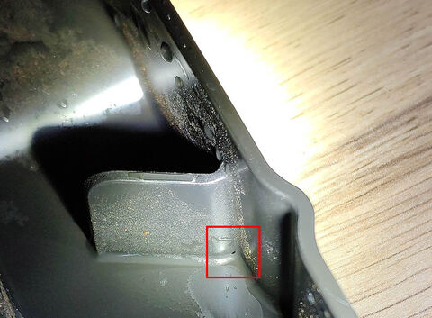

Képzeld el, hogy megint azt csinálta. Alul vízes volt. Lámpával nekiláttam átvizslatni és maga a csepptálca gyárilag selejt...

Hát az tuti, hogy nem fog kapni... De le sem megyek a csomagért, epdig le szoktam menni ne kelljen emeletre cipekedniük...Csatolok egy képet a hibáról. Le is videóztam, sérülve nincs és folyamatosan cseppen, ha már nem kevés víz van benne. Eddig azért nem jött mindig elő, mert egy külön pohárba engedte a kezdeti "rinsing" vizet és a végén lévőt is.
Ehhez mit szóltok?
