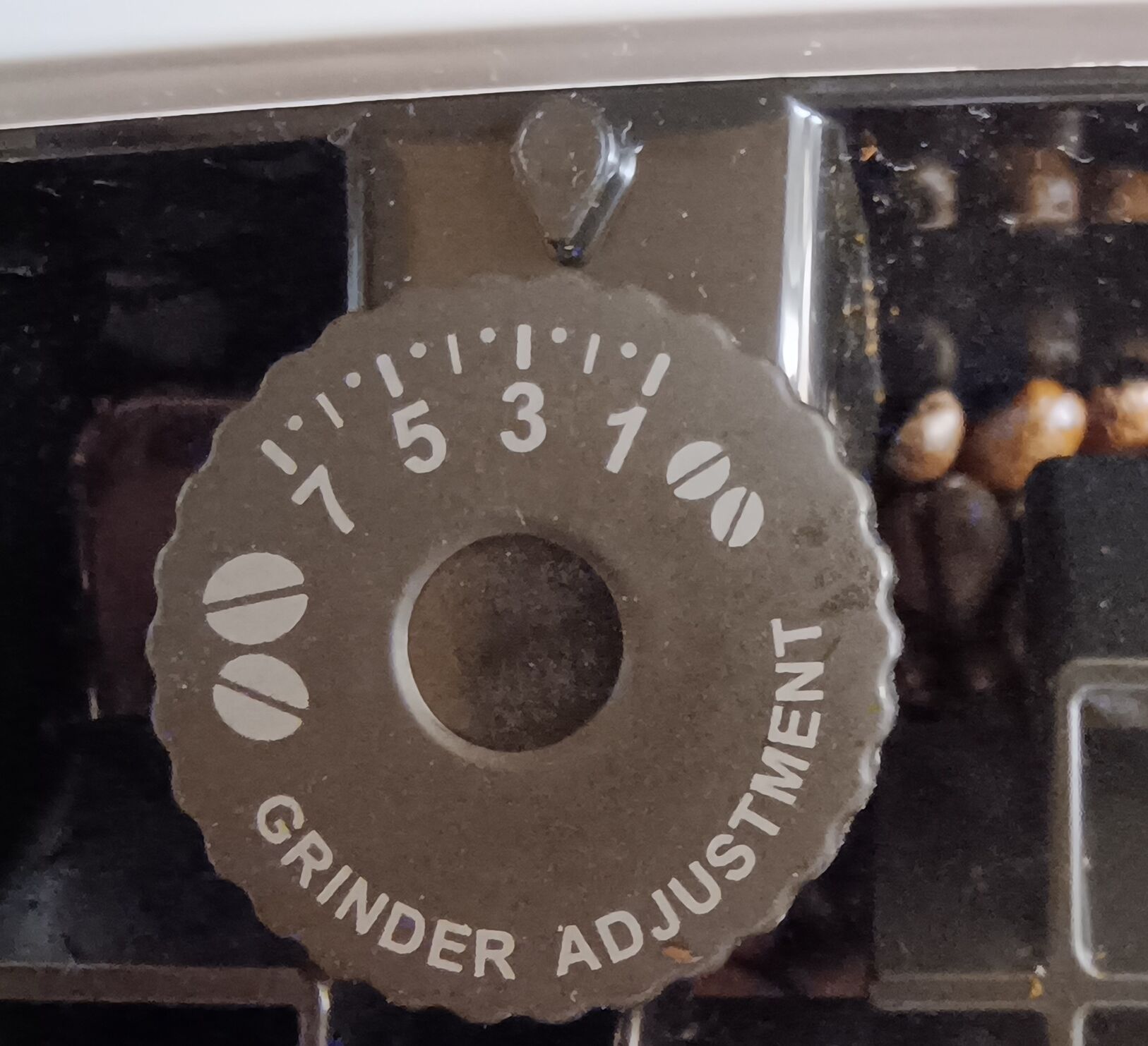

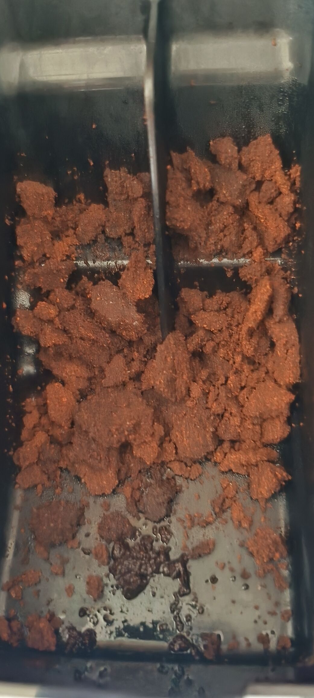

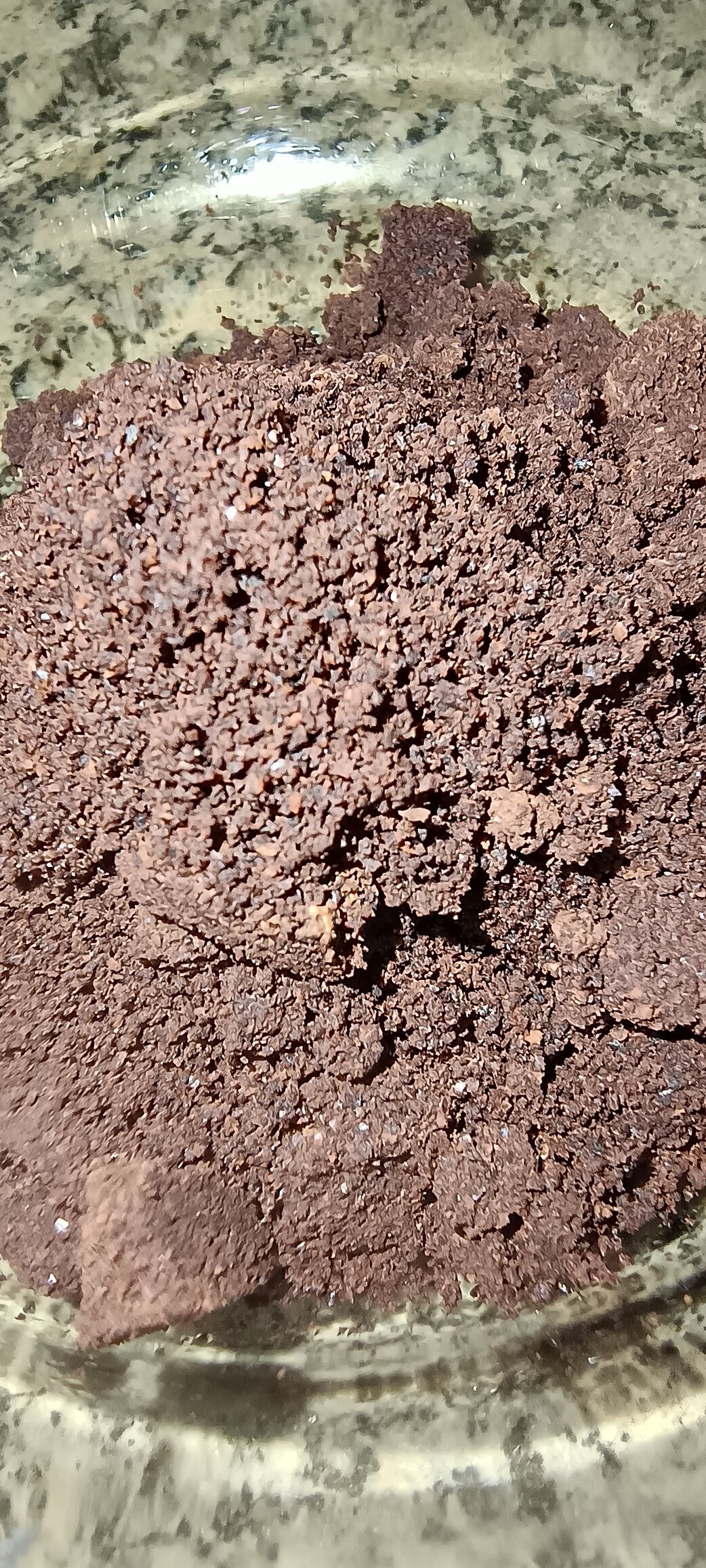

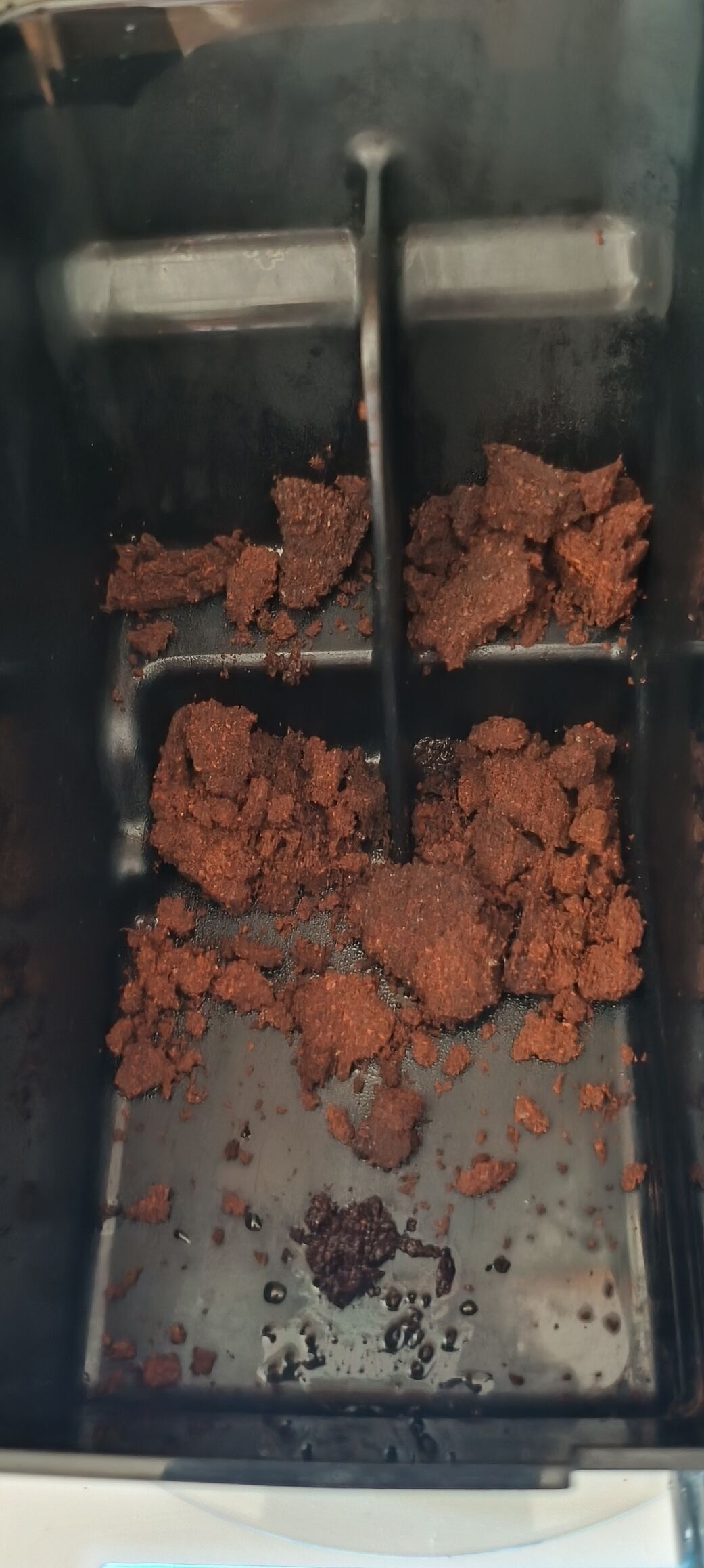

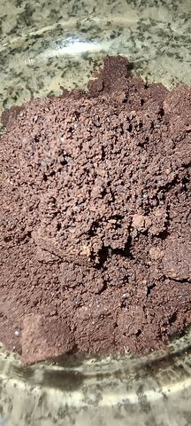

BB9360
DeLonghi Dinamica géppel kapcsolatban kérdezek.
Így néz ki a mostani örlemény 1 eszpresszó:
Illetve 2 után:
A két eszpresszó örlemény lefőzés utáni tömege 34 gr, állaga:
Hőmérséklet maximumon, darálási mennyiség auto-n, daráló ebben az állásban:össz. kávé 857 db, tej 391 db...
ez most Vergnano Granaroma (egyébként ez az állag engem is meglepett, zacctartó ürítésekor azért eddig pogácsákat is láttam...)Min lenne érdemes változtatni?
