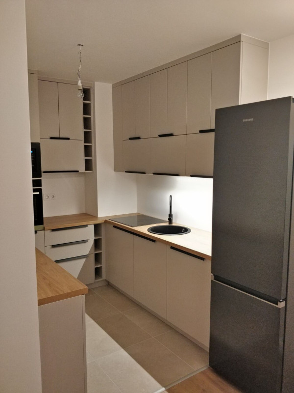

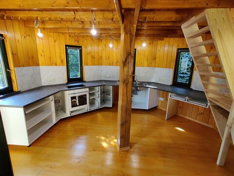

Konyha:
Duo Power tipli jó, a Fischer is azt ajánlja. Használhatsz ilyet is, ezzel se lesz gond. Ha biztosabbnak érzed akkor rögzítsd oldalra is. Ártani nem ártasz vele.

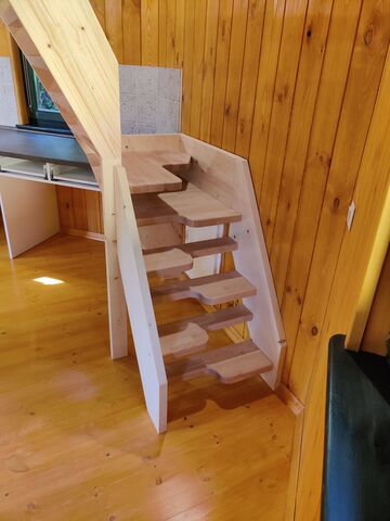

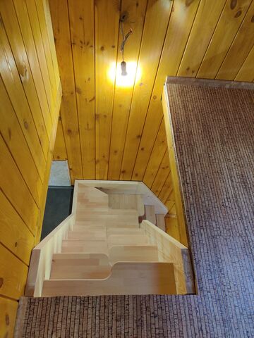

Rögzítéshez a Blum függesztőjét használom, az ikeás mélységben nem igazán állítható. Mosogatótálcát én beleteszem szárazon a helyére, körbemaszkolószalagozom a munkalapot, majd kiveszem és a mosogatótálcát is körbemaszkolószalagozom. Ha nem ragad rá a szalag akkor szappanos vízzel körbe kenem a látszó élét. 1x körbenyomom a munkalapot, beleültetem a mosogatótálcát és lefogatom (ha lehet), a kijött szilikont lehúzom, leveszem a szalagokat és ha nem muszáj akkor nem piszkálom tovább. Ha van még eltávolítandó szilikon akkor szappanos vízzel befújom a környékét és elhúzom a felesleget.Lépcső: én is tartottam tőle, de semmi gond nincs azzal hogy nem középre kerül a tartókonzol. Nagyon jól néz ki, ha világít a kapaszkodó.
Vagy beteszel keskeny, alu profil nélküli világítást. A fényereje nagy valószínűséggel gyengébb lesz, mint amit beépítenél alu profillal. -

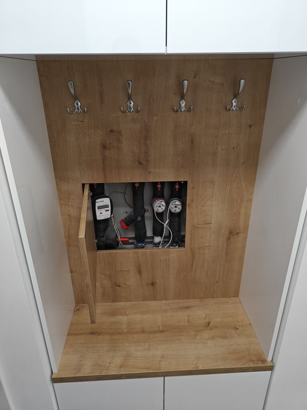

Nem tudom, gépészet bent volt, rákérdezek.
Ahogy elnézem a kazán kintről szívja a levegőt, ezeknél is vannak ilyen szabályok? -
Winner_hun
Falba süllyesztett gázkazán konyhában el lett rejtve. Szerelésnél a szekrény alja kivehető világítással együtt, így könnyebben hozzá lehet férni.

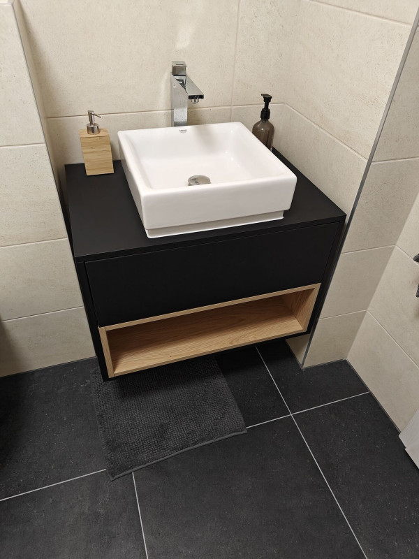

Konyha (képek minősége rossz, ha a fal burkolásával végeztek akkor elvileg majd kapok jókat) + fürdőszoba szekrények

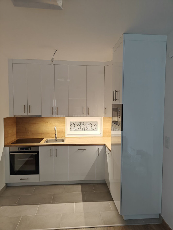

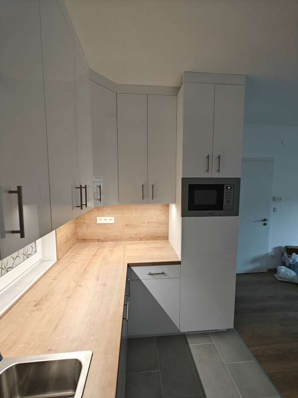

Festett fehér konyha. A korona később került fel utólagos igazítás + fényezés miatt (az utólagos képek minősége rosszabb, telefonom közben tönkre ment)

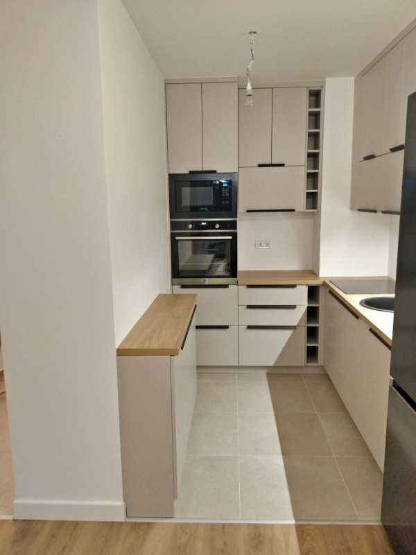

Konyha, lábazati fiókokkal:
