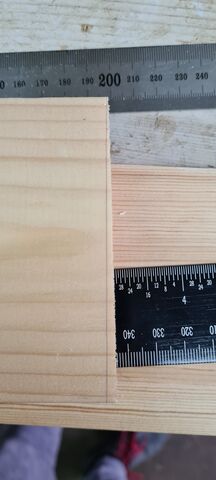

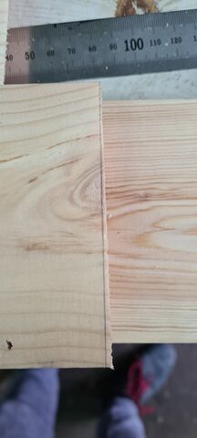

szinimini #60011 üzenetére
Szerintem nincs sok értelme egy ilyen hibával szenvedni. Ilyen döntött vágást ritkán csinál az ember.
Állítsd be a 45 fokos döntést aztán ceruzával jelöld fel a merőlegest a deszkára. Addig forgasd el az ütközőt amíg a vonalon nem vág. Selejt deszkából csinálj egy próbát aztán meglátod lesz-e siker. A hosszméretet úgy tarthatod egyformán hogy a vágással ellentétes véget támasztod meg miután levágtad az első 45 fokot. -

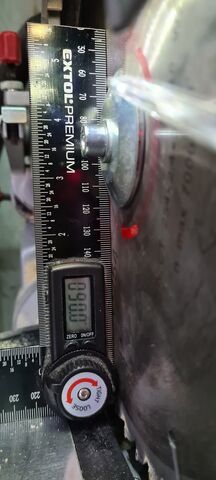

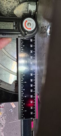

szinimini
kavalkád #60006 üzenetére
Van egy nagyobb talpas derékszög, arról vettem a sablont. 89,7° volt.
Azzal beállítottam újra jobb lett sokkal,de még mindig nem az igazi.
Én itt már a jó mérőeszköz hiányát gyanítom.sörösló

szinimini
Hello,
ma végre tudtam játszani a gérvágó beállítással. Most egy kicsit kellemesebb az idő hozzá
Nem igazán sikerülnek a dolgok sajnos.
Próbáltam a lehető legjobban beállítani a 90°-ot.
Vezető és a lap között ill. az asztal és a lap között.
Aztán megdöntöttem a fejet is, és ott pedig akkor 45°-ot állítottam be.
Most pedig a lenti képpen lehet látni, hogy mi a problémám.
Hiába forgatom el v döntöm meg a fejet vmi nagyon nem stimmel.
Tudnátok ebben segíteni, hogy hol kezdjem el a beállítást? Nem jók a 90°-ok? Maga a mérő műszerek nem jók? A lap? Vagy mi?
Olyan mintha nem derékszögben lenne a lap és az asztal?Köszi
