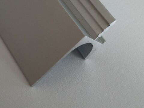

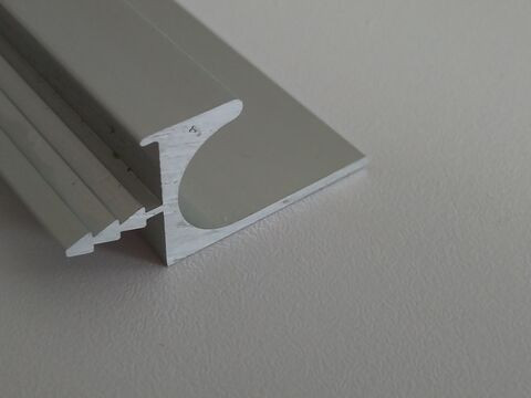

Nemrég érdeklődtem aluminium vágás gérvágóval témakörben.
Megszületett a döntés. Vásaroltam egy Makita M2300 gérvágó fűrészt. Amikor kicsomagoltam kicsit csalódott voltam, mert a kidolgozas minősége a gépnek nem a megszokott Makita minőség... Kipróbáláskor megnyugodtam, a gép hihetetlenül erős, 5x10 es anyagot úgy vágta mint a vajat. A gép gyárilag nem pintos, de ezt könnyen ovosoltam.
Hossza keresgélés után eljutottam a Bosch Eco for aluminium lapokhoz. A shopexpertnél vásároltam akcióasan egy 254x3/2,2x30 96 fogas lapot 4440Ft+ szállítás!!! áron. (Most náluk ugyan ez a lap 13.ezer Ft)
A lapot felszereltem és kipróbáltam egy fogantyúprofilon.
Egyelőre elégedett vagyok az eredménnyel

70T3550 TL pánt Blum 110fokos teljesen ráütődő kivető pántot szeretnék majd haszálni a Tip-on rendszeres front ajtó nyitáshoz. Ehhez melyik szerelőtalpat kéne vennem hozzá?
@Wargabe: Ugyan ezt vettem én is egy asztalos ismerős ajánlására. Nem bántam meg. A derékszöget be kell állítani, mert a gyári összeszerelés kegyetlen pontatlan.. de a pontos beállítás után minden féle fát/deszkát szabdaltam már vele.. simán vitte.
A héten az alu burkolat váltókat is elszabdaltam vele (kb 2 mm vastag), vitte simán. Emiatt nem vettem rá külön lapot, de akkor elgondolkozom én is az általad említetten.
